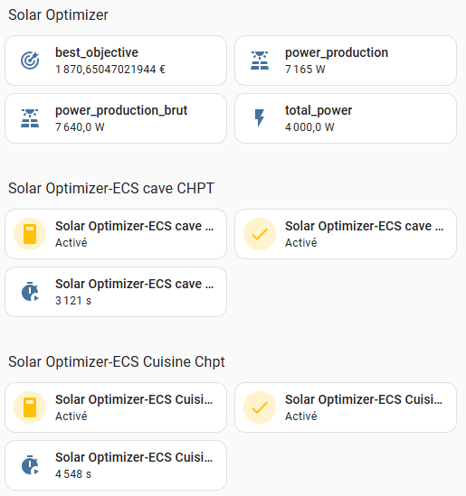

J’ai mis les entités de SO sur une page et je vois que c’est activé ou non
donc de ce que je comprends j’en ai pas besoin !
oui ok, je comprends, si les états sont ‹ on › et ‹ off › ce qui est le cas pour les lights, y a pas besoin de personnaliser le template d’activation.

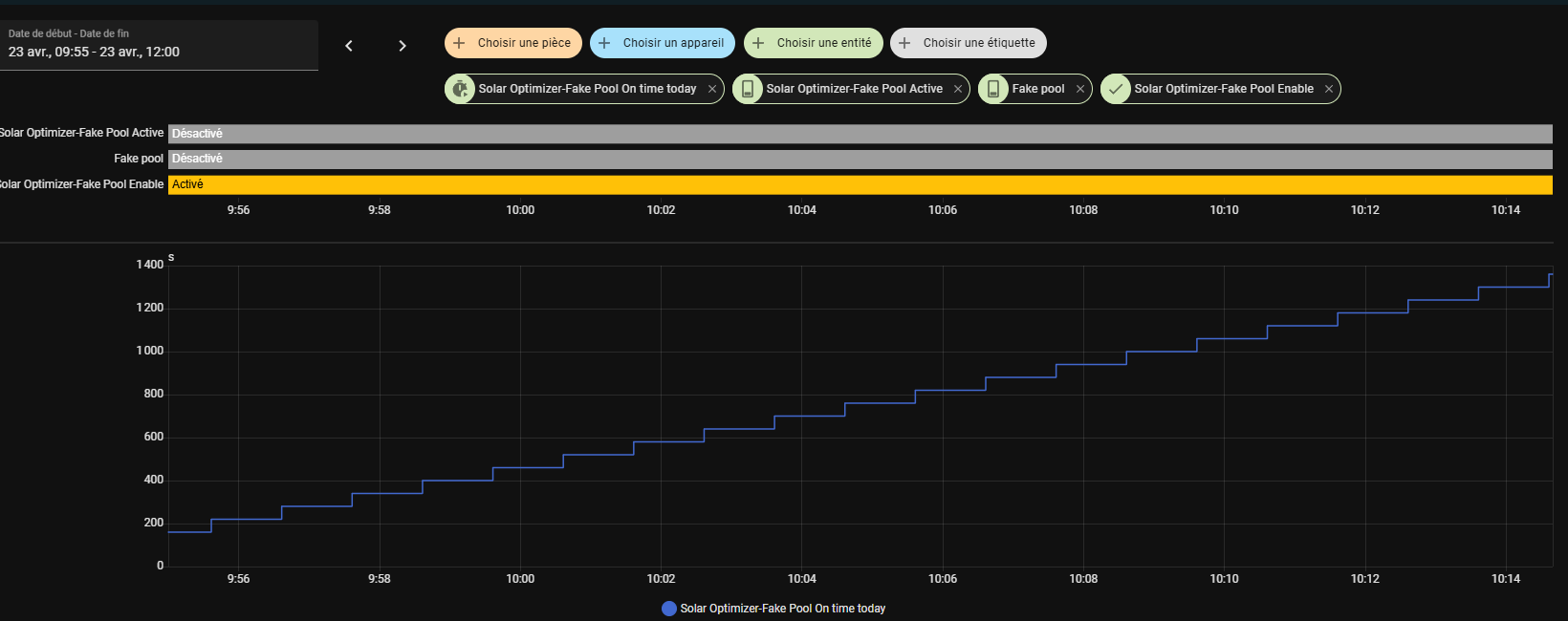

J’ai un soucis, mon compteur de fonctionnement on time s’incrémente quelque soit l’état du switch switch.solar_optimizer_fake_pool
Quelqu’un aurait-il une piste ?

Edit : Le problème vient de se régler par je ne sais quelle magie, lorsque j’ai désactivé un autre appareil (relais wifi sonoff) sans passé par l’intégration Solar Optimizer alors que j’aurais dû car il est lui aussi géré par Solar Optimizer. Je tenterais de reproduire le problème lorsque j’aurais un moment

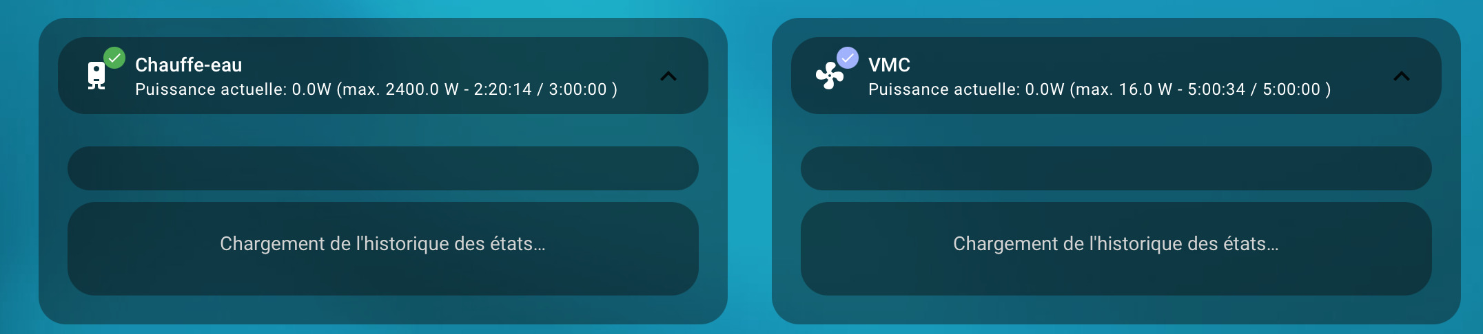

Tu n’as pas de soucis chez toi depuis qu’ils ont sortie la maj de la streamline card?
Effectivement après mise à jour de la streamline card, j’ai toujours « chargement des l’historique des états » dans la carte, ça ne marche plus. @Jean-Marc_Collin
Quelqu’un aurait une solution, j’ai déjà redémarré HA et tout …
Edit: Repassé en version .22 pour l’instant, ça fonctionne, des commentaires identiques sont présents sur le GitHub de la carte par rapport à ce soucis avec la .23

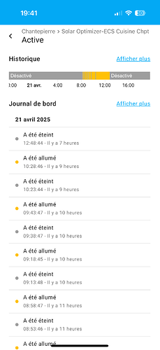

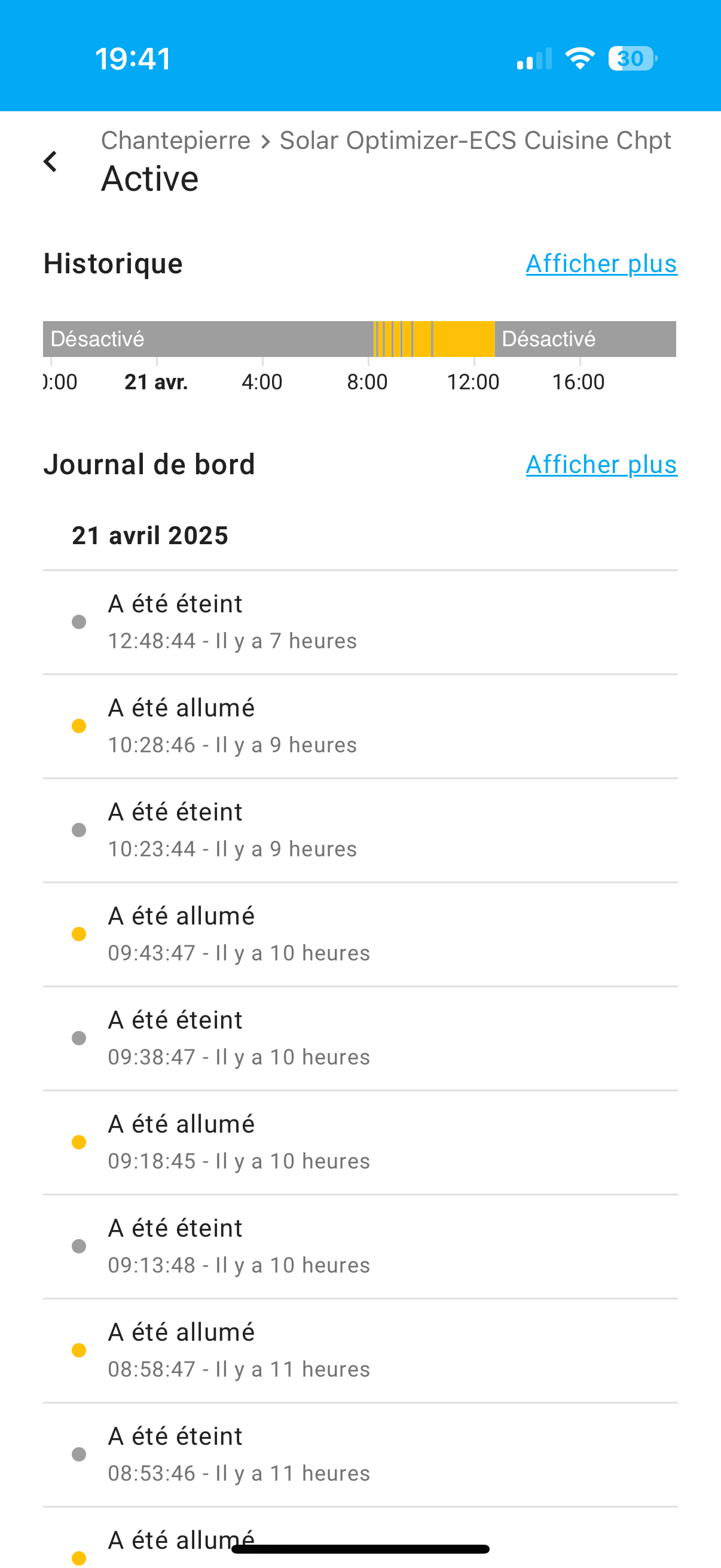

Je pense plutot a un soucis avec ton historique et pas avec le streamline.
