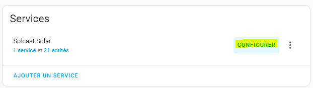

Pour rentrer/modifier la clé API, je vais sur Configurer

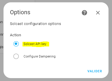

Puis Solcast API key + Valider

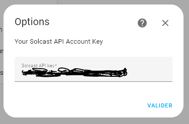

Et je rentre/modifie la clé + Valider

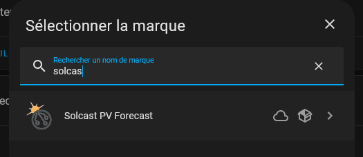

Malheureusement je bloque avant ca
J’ai bien installe avec HASF et redemmaré

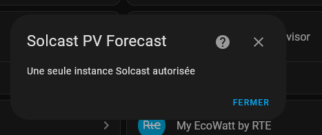

et lorsque je veux ajouter l’integration pour avoir justement ces entites et ce service j’ai ca
Et du coup pas d’installation de l’intégration
Effectivement ça bloque très tôt… Mais là je ne vois pas d’où peut venir le pb. Pas encore assez d’expertise. :thinking:

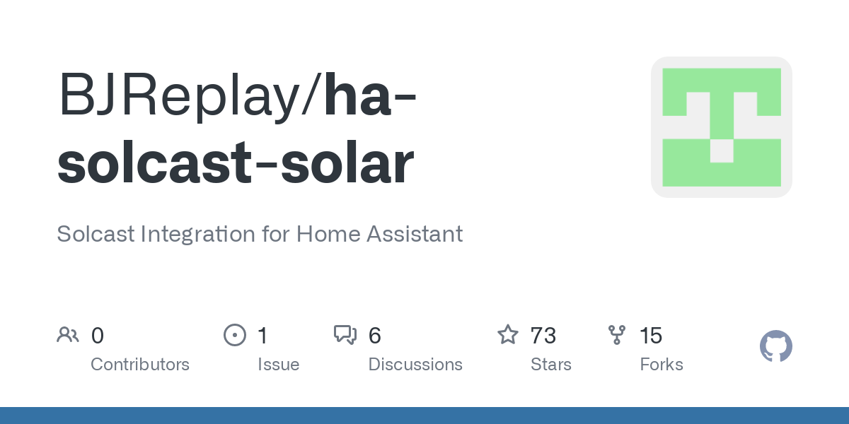

Le github original a été supprimé pour de sombres histoires, mais un fork semble se dégager
J’ai donc tenté avec celui ci sans grand espoir, de réinstaller malheureusement
je bloque toujours au même endroit lors de l’ajout de l’intégration avec une seule session autorisée
