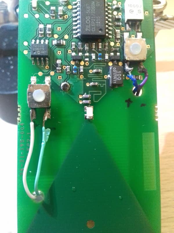

Solution miniature pour gérer trois contacts secs à l'arrière d'une télécommande pour volet roulant radio

Vu que tu as des pins qui te permettent de simuler les appuis sur les interrupteurs, je partirais sur cette solution :
C’est comme ça que j’ai domotisé la télécommande de mon portail

J’ai aussi des volets Bubbendorff en 433Mhz. Ta solution m’interesse fortement. Aurais tu des photos de ton montage et surtout des points à souder sur la telecommande pour les relier au relais?

Un lien qui t’aidera plus que la photo ci-dessus :
J’ai mis un lien ci-dessus avec l’utilisation d’une carte Wemos D1 qui pourrait être une solution pour toi.
Merci à toi! Je vais consulter ceci. Et l’adapter à mes telecommandes carrées de l’ancienne génération.
