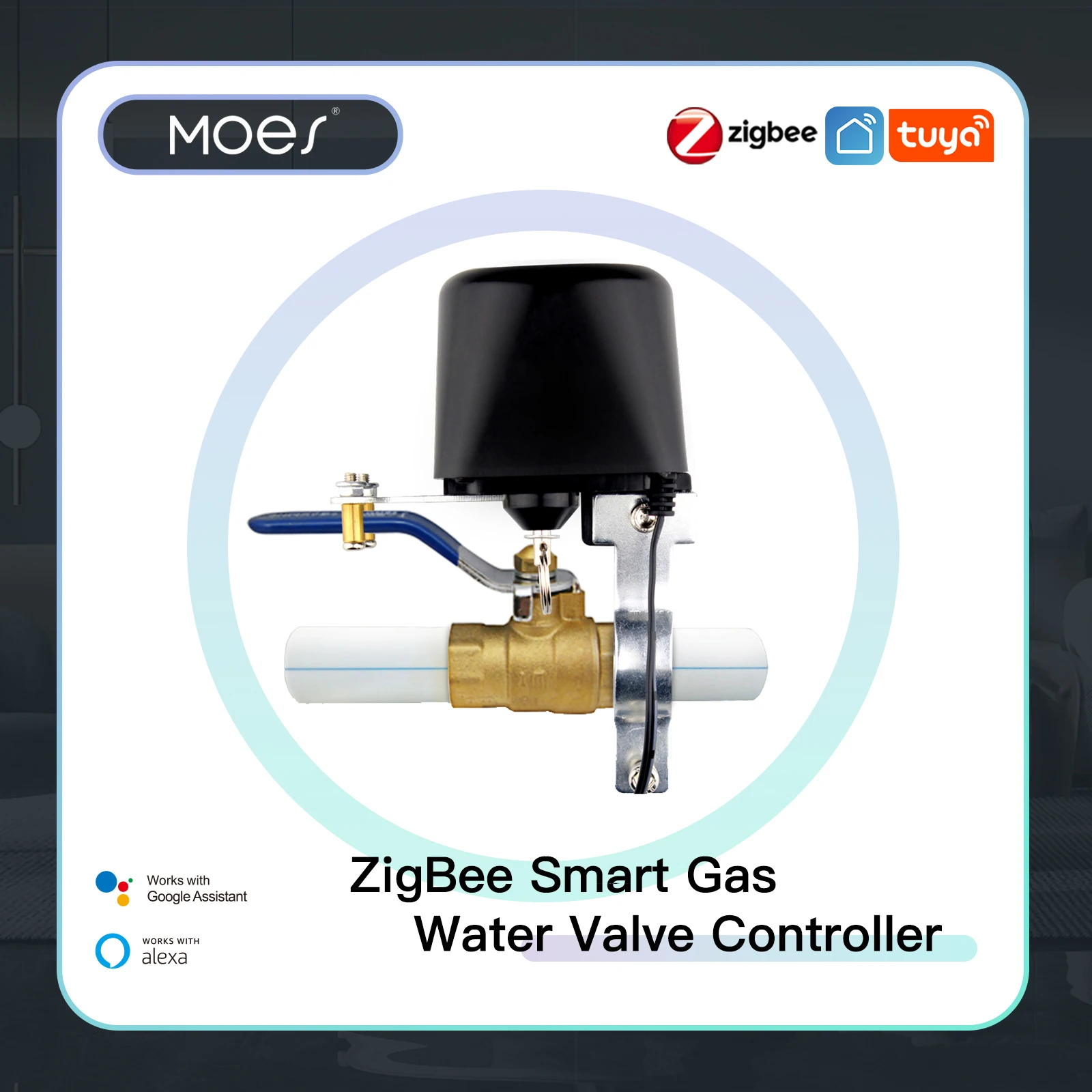

Bonsoir, il ya éventuellement ça qui s’installe sur une vanne 1/4 de tour mais je ne sais pas si tu peux arrêter l’ouverture ou la fermeture lors de la manoeuvre.
J’en ai acheté une mais je ne l’ai pas encore mise en place.

Merci pour ton aide mais à ma connaissance une vanne 1/4 de tour c’est du on/off. J’en ai utilisé une pour mon arrosage en allumant (ouvrant la vanne) 10 minutes avant de la fermer
