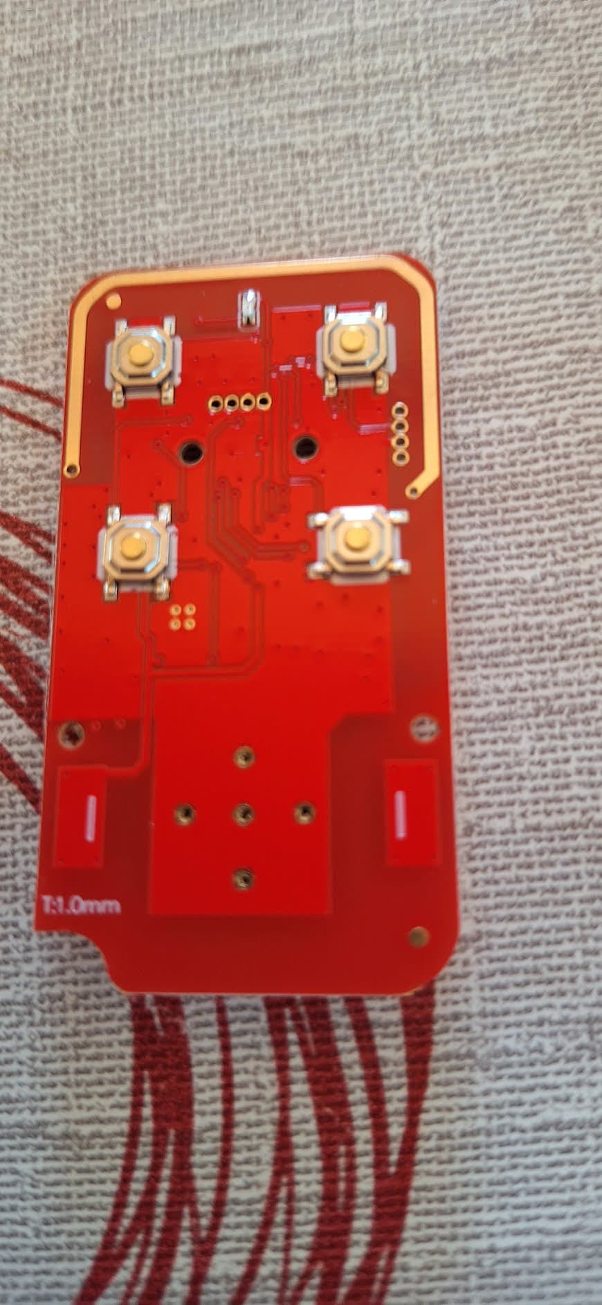

  1. Copie du code de ma télécommande MOOVO sur celle achetée (fonction clone).

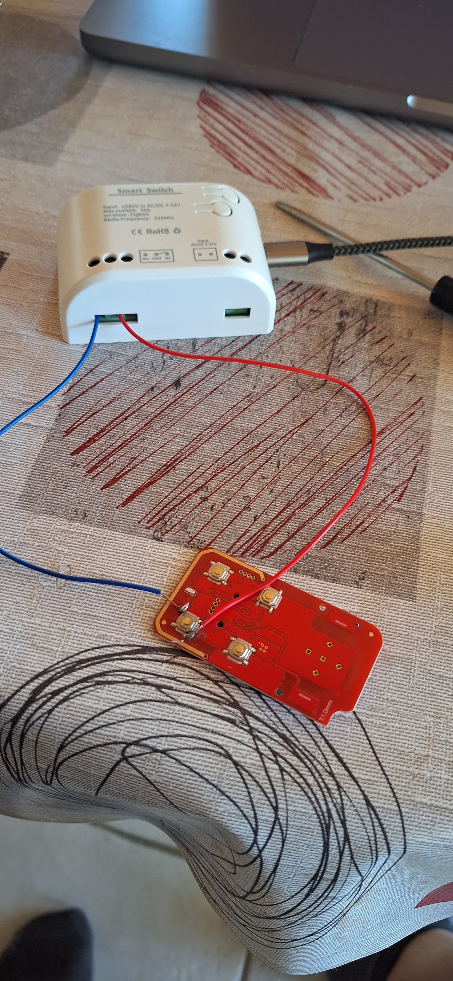

  2. J’ai ouvert la télécommande clonée, repéré le bouton T1 (haut droit) et soudé deux fils en diagonale sur les broches du bouton.
  3. Ces deux fils sont connectés aux bornes NO (normalement ouvert) et COM du relais Zigbee.
  4. Dans Home Assistant, le relais est reconnu comme un interrupteur (switch.0xa4c138d2fee47dd7).

:bulb: Résultat : quand j’active l’interrupteur dans Home Assistant, cela simule un appui de 1 seconde sur le bouton T1 → le portail s’ouvre ou se ferme :tada:
