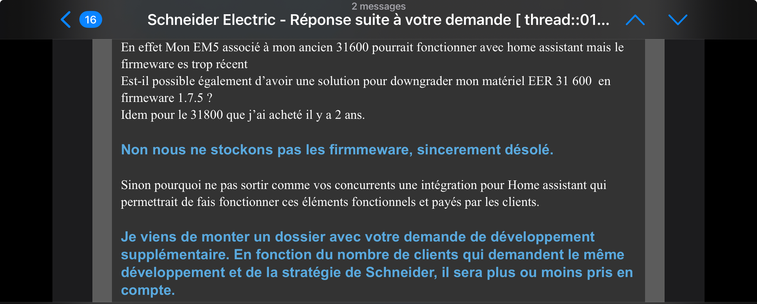

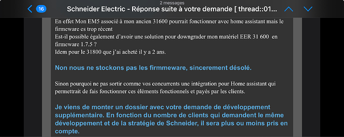

Bonsoir
Verdicte provisoire sur les échange avec Schneider
Allez tous faire une demande de développement d’un intégration
Si nous sommes nombreux ce sera étudié sinon
Schneider continuera de nous prendre pour des idiots et continuera à développer des systèmes avec obsolescence cyclique. Cela reste le meilleur pour leur business.
