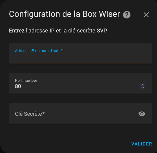

  • comment fait - on pour récupérer la clé lors de l’inscription ?
  • Merci
C’est indiqué dans la doc sur cette page
Merci , je vais voir cela !
Bon j’ai essayé mais google me dit site inaccessible
le code secret ressemble à quoi ?
Il ressemble à une clé énorme
Pour accéder au site il suffit d’autoriser le navigateur à y accéder
Merci , j’ai reussi ; pas évident à faire mais c’est bon ; encore une intégration de faite ;
effectivement la clé est énorme et j’ai un peut du rusé pour faire un copié coller …

Bonjour @Yoyouri ,
Jusqu’à présent ,la seul intégration que j’ai faite: c’est zigbee2mqtt , il suffisait de copier le lien dans le dépôt.
Pour l’ajouter le plus simple est de passer par HACS , puis de suivre la doc lien wiki sur le site.
Pour récupérer la clé du hub, il faut se positionner sur un réseau qui permet d’accéder à l’adresse 192.168.8.1 : attention a l’adresse ip et masque du PC .
Perso je fixe manuellement une adresse type 192.168.8.20 pour la récupération de cette clé , pendant ce temps je n’ai pas accès à internet mais …
Bien sauvegarde la clé, in pour dispensable l’intégration
