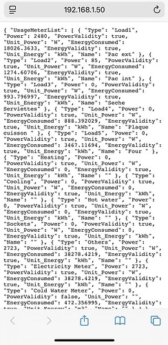

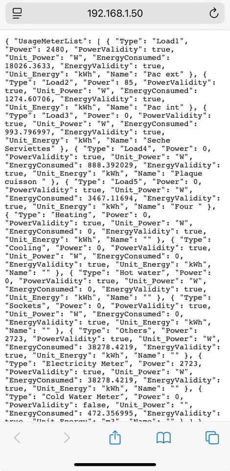

Pour en revenir à vos problèmes, sur Facebook le sujet a été relancé et après une petite recherche je suis tombé la dessus
C’est une adresse à tester en remplaçant les données demandées (y compris les guillemets)
À voir ce que ça donne
http://« …_login… »:« …_password… »@« …_ip… »/vesta/UsageMeter
L’auteur du post sur Facebook est tombé sur cette page
Reste à voir si c’est un JSON sous le bon format ou s’il faut utiliser un utilitaire (script ou autre) pour la déchiffrer

Bon du coup j’ai acheté des EER31600 qui sont accessible en local. Quelqu’un connait le chemin pour récupérer le fichier json ?

Hello @Yoyouri ,
Pour le « basic » j’ai juste suivi les setps indiqués dans ce thread, en particulier:
  • générer mon password, méthode décrite ici:
  • récupérer les données EM5 (=EER39000) comme ça
  • gérer les EER31500 comme ça
Ensuite j’ai fait des optimisations car le EER31800 n’a pas l’air très costaud, si on lui demande des reqêtes trop fréquement il peut arrêter de répondre.
