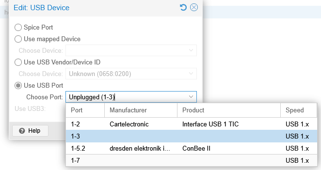

Sur proxmox, j’ai fait un passthrough :
Il est indiqué unkwown mais c’est bien cette clé.

C’est quoi la marque de la clef ? Si tu passe par le port ça marche ?

Si je passe par le port, ça me dit rien de bon…enfin si ça montre un soucis je pense :
