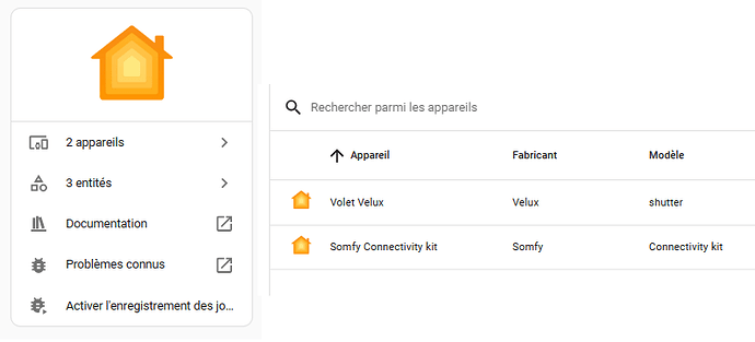

J’ai téléchargé l’intégration et je vois bien le volet MAIS pas la fenêtre.

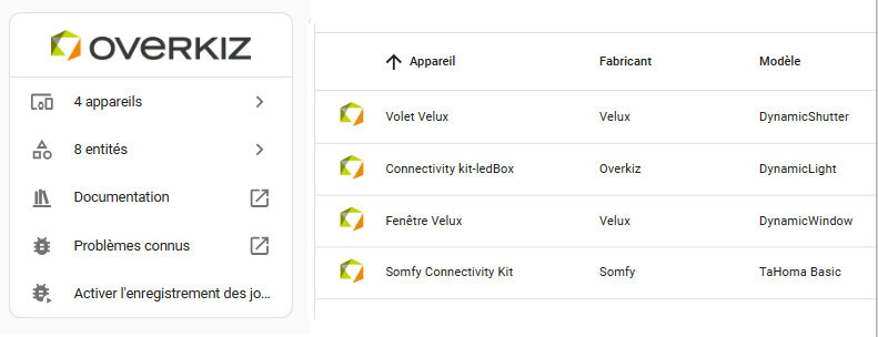

J’ai configuré pour test Overkiz, et là, je vois bien fenêtre ET volet.
Actuellement, pour avoir mes 2 cover dans Home Assistant, j’ai donc la fenêtre dans overkiz (via le cloud) et le volet dans Homekit (en local), ce qui n’est pas top. J’aimerais tout avoir dans homekit.
J’ai essayé un reset de la box connectivity kit, suppression et réinstallation de homekit, mais rien n’y fait.
Une idée de comment récupérer la fenêtre dans Homekit pour tout avoir en local ?
