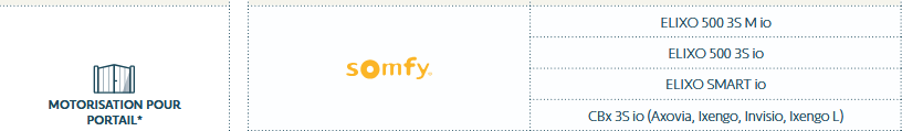

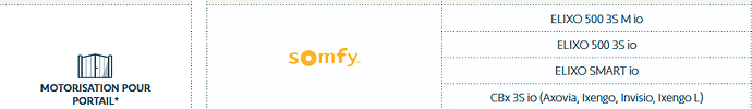

Merci pour ta réponse. En effet sur la liste de compatibilité du kit de connectivité (quel nom barbare), je crois comprendre que la box ixengo io est OK:
Par contre je ne comprends pas trop comment ça fonctionne. J’achète cette passerelle, je pourrai l’ajouter dans l’app Android TaHoma, mais comment est-ce que je lui rattache le portail lui-même ? C’est automatique ?
Edit: et pour l’intégration dans HA, c’est propre ?

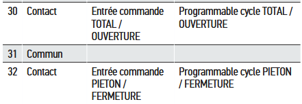

Dans le manuel (page 4 et 5) je vois qu’il y a des contacts :
C’est de ça dont tu parles ?

oui sa pourais etre ca , le test est simple generalement tu prend juste une bout de cable et tu fait un contact entre commun et 30 et le portail devrais s ouvrir . c est sur ses contacts que se branche les boutons ou les contacteurs a clef
page 9 paragraphe P37 tu a les explications du branchement contact sec
