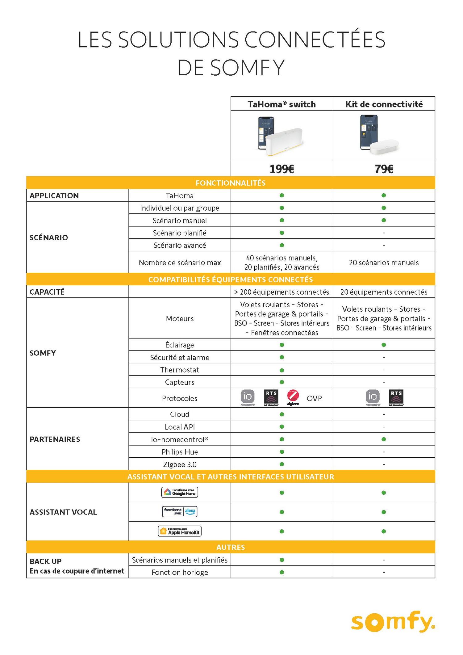

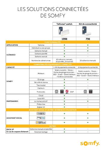

Bonjour @Bigboar,
Sauf erreur de ma part, tu ne peux pas accéder à l’API local avec le kit de connectivité, c’est seulement possible avec le switch Tahoma.
Le seul moyen de rester en 100% local avec ce kit c’est de l’utiliser à travers HomeKit côté HA, mais peu de produits sont compatibles HomeKit (seuls quelques IO mais pas de RTS, voir page 7 ici)
