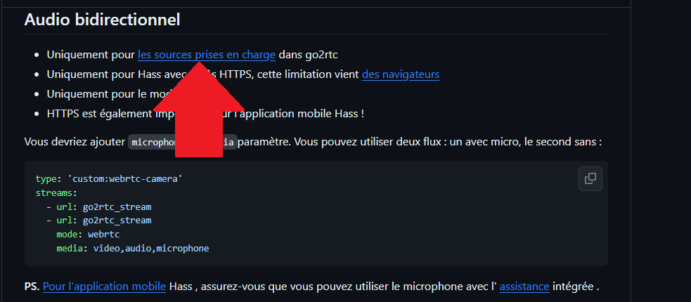

Ensuite sur WebRTC
as tu vue ceci
qui t’amene la
