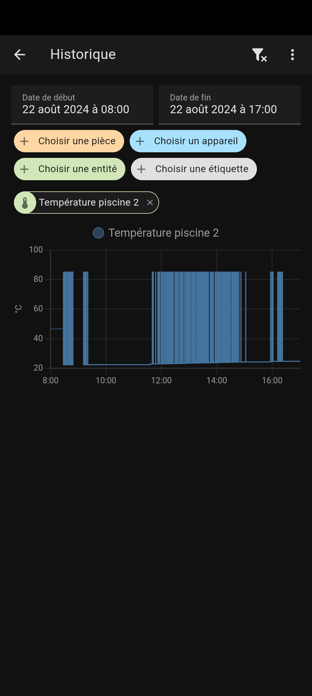

La lecture de la courbe de température montre un changement brutal vers 4h du matin il y a une semaine environ .
C'est vraiment très fréquent comme erreur .
J'ai modifié les paramètres de l'add-on du shelly pour qu'il ai une précision de mesure de l'ordre de 0,5°C . Aucune erreur de 9 h a 11 h, et puis les erreurs sont revenus .
Je ne comprends pas.

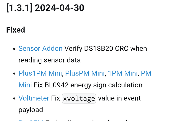

Je me demande si une mise a jour du shelly n'est pas a l'origine du problème constaté, mais impossible de downgrader.
Est ce que ce changement ne pourrais pas être a l'origine de mon problème ?
