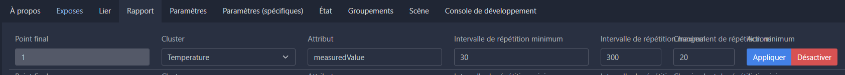

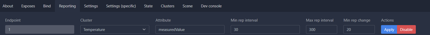

Je pense que ma configuration de ce capteur est exactement ce dont tu as besoin il faut que tu joues sur l'avant-dernière colonne pour avoir 5 minutes soit 300 secondes et je pense que la variation de 0,2 degrés se fait dans la dernière colonne mais il faudra que tu vérifies.
Je t'ai fait une capture d'écran en français et en anglais car en français le texte dépasse et on arrive pas à lire réellement le contenu de la colonne
