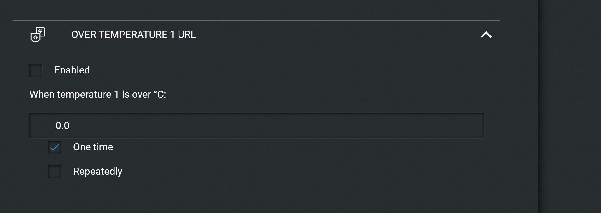

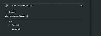

Une seconde solution est de demander au shelly de détecter lui meme l’'elevation de température via ses menus :
Merci , je ne connaissais pas du tout cette fonction
