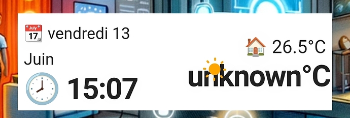

Sonde DS18B20 passe en inconnu au dessus de 32°C
J’ai installé une sonde de température ds18B20 sur un esp32.
J’ai relié le + au 3,3v et le - sur Gnd
Le fil data sur gpio25.
La sonde mesure bien, sauf que dès que la température passe au dessus de 32°.
La mesure passe en inconnu ??
Je comprend pas trop pourquoi, j’ai lu qu’il fallait mettre une résistance entre le data et Gnd cela a t’il une incidence.
Merci pour votre aide

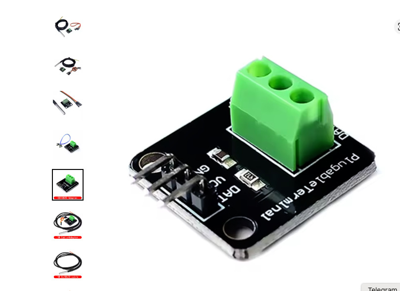

J’ai également cette sonde et j’utilise en effet une résistance. Je n’ai pas d’erreur. J’ai acheté cela chez Aliexpress, pas besoin de soudure, livrer avec cable… pratique
3 « J'aime »
Ajoute une résistance de 4,7 kΩ elle doit être entre DATA et le +3,3V, pas entre DATA et GND.
Ne mets pas la sonde trop loin (>10 mètres).
