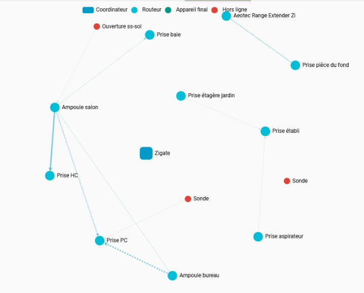

j’ai finalement acheté la passerelle Aeotec, par contre j’ai ce message au bout de 6 heures :
Aeotec Range Extender Zi Zha Event was fired et j’ai exactement le même message pour ma sonde de température SonOff.
Y a quelque chose à faire ? :slight_smile:
par rapport à ça, voilà mon réseau, j’ai l’impression qu’il n’y a rien qui va.
Pourquoi je ne vois aucun lien vers Zigate ?
Pourquoi ma sonde (rouge SonOff) est relié uniquement à ma prise PC alors que Aeotec est juste à côté ?
Merci de votre aide.
je ne connais pas la logique du graph ZHA, mais le réseau Zigbee s’autogère, tant qu’il y a un lien et que le signal est bon, il n’y a pas trop à s’en faire.
Le message « Zha Event was fired » semble être un message normal si un évènement s’est passé.. ça peut simplement être la passerelle qui signale sa présence.
Il est possible d’utiliser les évènements comme déclencheur d’une automatisation… j’imagine qu’un évènement de ta passerelle n’est pas très utile… donc rien à faire…
Si tu veux avoir plus de details, il faut aller dans les outils de développment, dans la partie « évènements » et écouter le Zha event… au moment où la passerelle envoie le message… mais tu risques d’en voir un paquet si tous tes appareils zigbee en génèrent…
