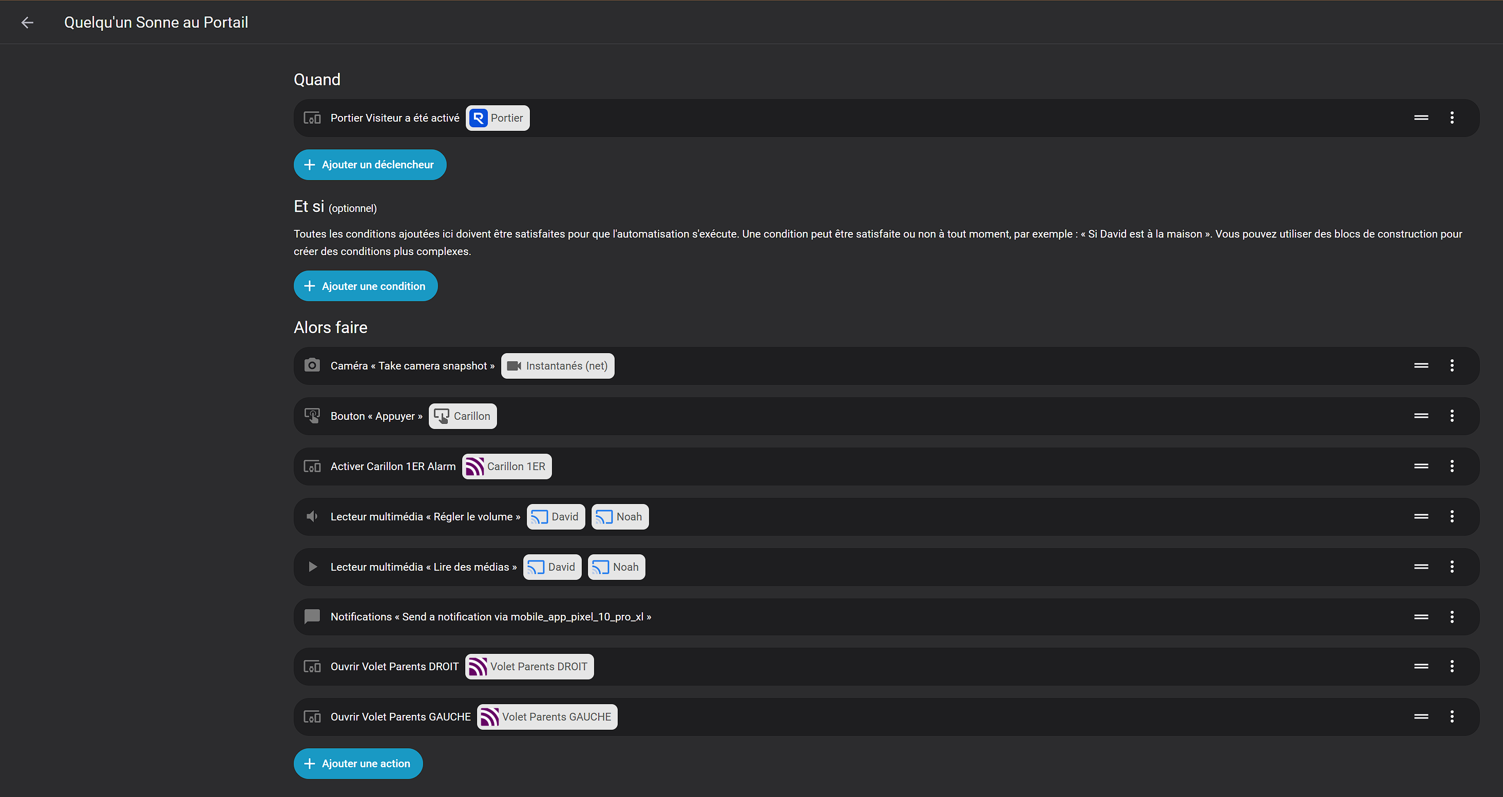

Par exemple, dans mon cas, je travaille de nuit, ce qui fait que les livreurs qui sonnent à 08h00 ou 09h00 le matin, c’est assez fréquent. Et à ce moment là je dors. … au deuxième étage de la maison… (S-S/RDC/1ER/2EME) Donc j’ai fais diverses automatisations, pour être sûr d’entendre et que ça me réveille. Le visiteur qui appuie, mes volets s’ouvrent (comme ça le livreur voit que y’a de l’action et ne fait pas demi tour trop vite, quand je saute du lit je vois aussi ce que ça peut être), le carillon sonne (mais il est en bas) le carillon secondaire sonne (palier du 1er) et une notification arrive, avec volume à fond, sur mon réveil Mi SMart Clock Xiaomi (ainsi que celui de mon fils si jamais je ne suis pas encore rentré à la maison) et évidement la capture d’image et la notif sur le téléphone (ça c’est plutôt pour la journée) et j’ai un switch Aquara sur lequel j’appui en même temps que je passe un vêtement pour ouvrir le portail.
Tu l’auras compris, c’est très puissant.

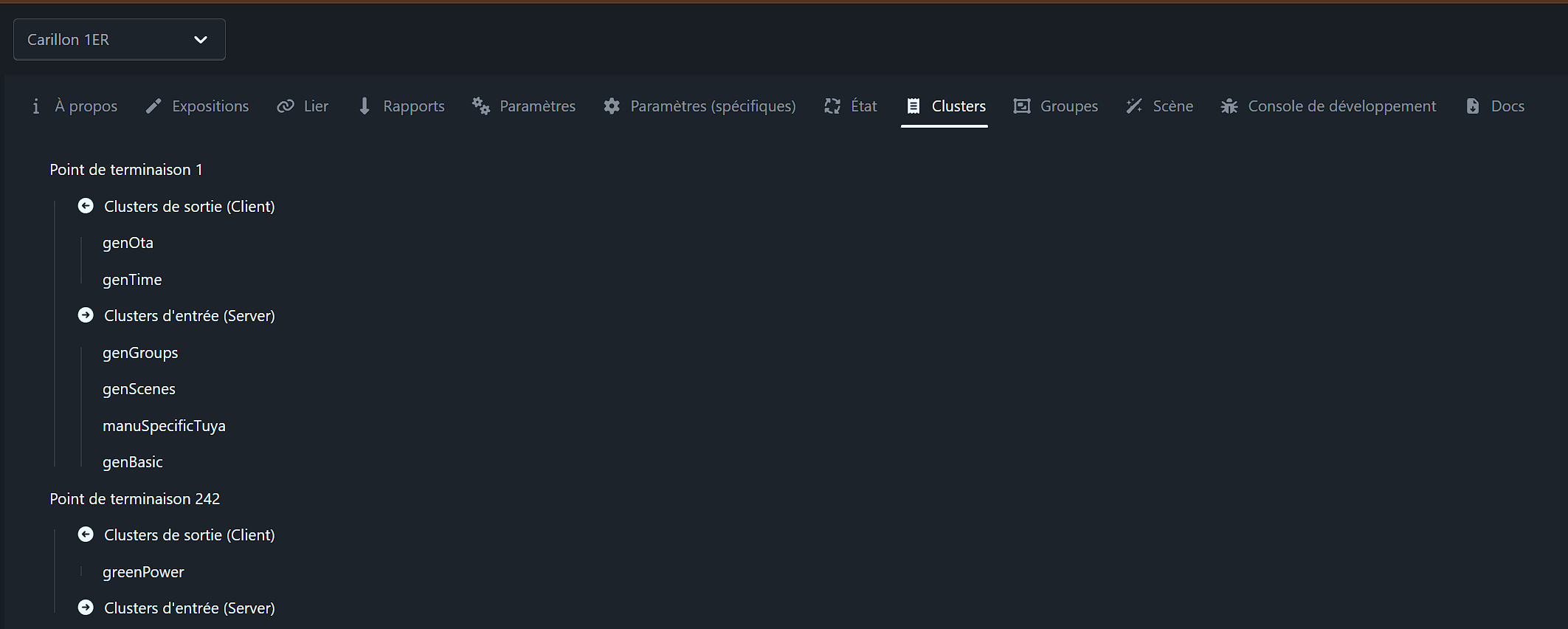

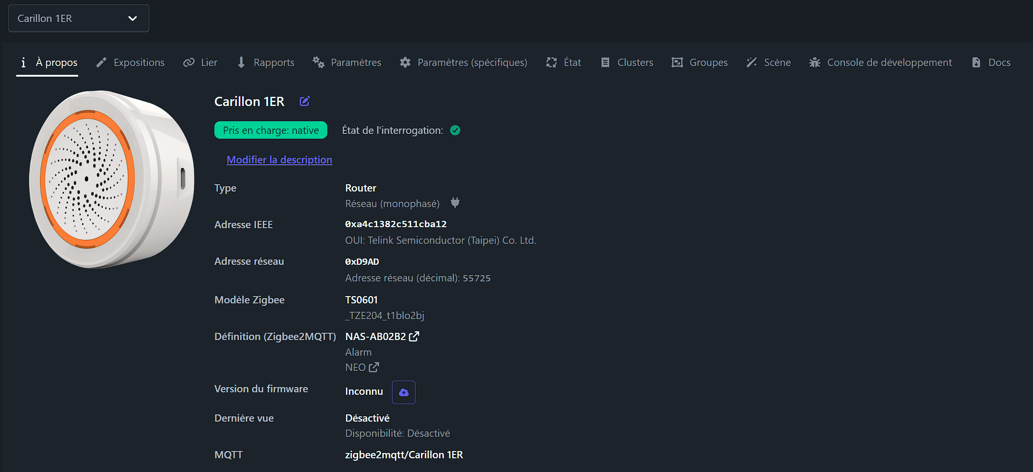

Pour ce qui est du carillon, c’est ce modèle :
MAIS ATTENTION SI TU VEUX BIND, il n’expose pas le bon cluster.
Au cas où le lien si tu veux : ICI

Après sans portier, oui j’aimerais bind… Mais comme personne ne communique sur les cluster c’est un peu une quête sans destination

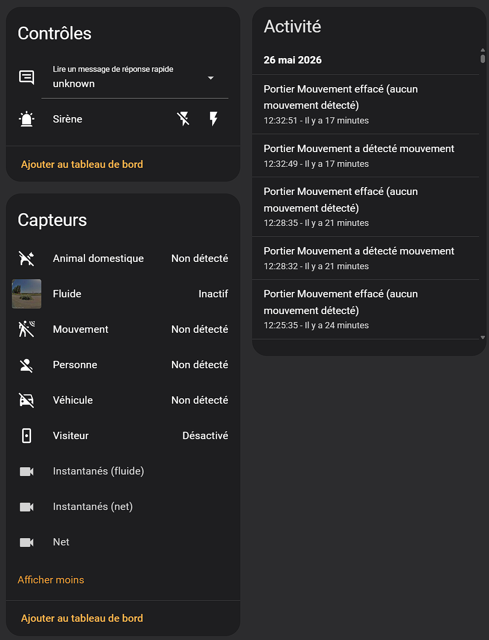

Oui tu as cette possibilité.
Regarde les entités exploitables:
EDIT: Visiteur c’est lors de l’appui sur le bouton
