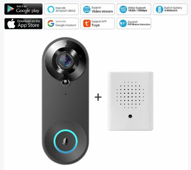

je suis à la recherche d’une sonnette vidéo qui puisse s’intégrer dans home assistant via frigate assez facilement !
Est ce que ce genre de produit est compatible ?
https://www.manomano.fr/p/tuya-sonnette-video-intelligente-1080p-interphone-video-wifi-camera-audio-bidirectionnel-fonctionne-avec-alexa-echo-show-google-home-71836729

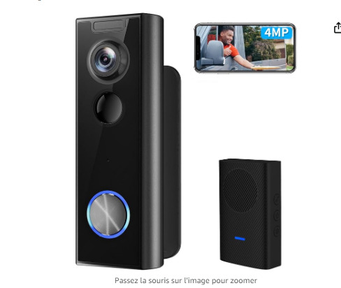

ou même celuis là sur amazon
ils disent :
compatible tuya - mais, est-ce qu’on récupère le flux vidéo dans tuya et est ce que ça fonctionne avec localtuya ?
Alexa ,Google Home - idem est ce qu’on peut récupérer le flux vidéo ?
et pour finir, si quelqu’un a un système similaire ,… pas trop cher bien sur woozy_face
Bonsoir
Je pense pas que tu puisse récupérer le flux sous tuya et encore moins avec localtuya.
En tous cas moi j’ai pas reussi
bonjour, pascal_ha, c’est ce que je pense aussi … du coup, je suis en train de regarder pour une fabrication maison avec un espcam …
Dommage ca aurait été sympas du propre , tout fait pour une fois :blush:
