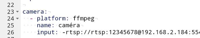

J'ai suivis les vidéos sur internet. Et ça fonctionnait tres bien avant. Je vais dans les paramètres camera pour copier le lien :
rtsp://rtsp:12345678@192.168.2.184:554/av_stream/ch0
Et ensuite dans configuration.yaml je met ça :
Et ensuite sur l'écran d'accueil je met la carte qu'il faut. Normalement ça fonctionne mais quand je regarde dans mes entités. J'ai le point d'exclamation
Dans input: ta un trait - devant rtsp. T’es sur qu’il le faut ?
Normalement faut juste rtsp://rtsp:12345678@192.168.2.184:554/av_stream/ch0
Je vais tester. Il a toujours été là il me semble.
Merci beaucoup. Ça fonctionne. C’est vraiment un truc a la c**. Merci beaucoup
