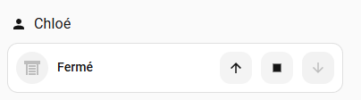

Voici ce que j'ai pour le moment (je souhaite faire apparaître par exemple "Ouvert à 20%"):

Tu as show position control sur false
Alors il ne t’affichera pas un nombre mais une barre sur laquelle tu peux aussi agir
@ddfdom Alors effectivement je n’avais pas noté cette nuance, mais je la trouve moins intéressante, question de goût et de couleur je suppose :sweat_smile:

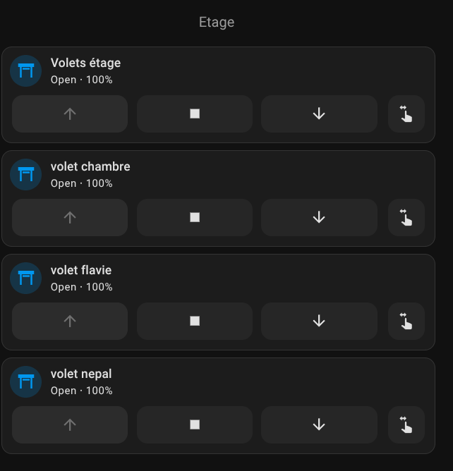

Ceci dit, ce matin en me reconnectant je vois que le statut affiche « Ouvert - 100% » alors que je suis à peu pres sûr de n’avoir que « Ouvert » hier matin…
Je note donc que l’attribut « state » suffit à afficher Ouvert/Fermé et le %.
Sujet clos :sweat_smile:
Merci.
je viens de me rendre compte qu'en laissant par défaut la card mushroom cover j'avait le même résultat
