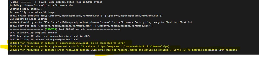

Salut à tous,
J’ai un pb avec un de mes nspanel avec Blackymas.
J’y accède et j’arrive à le configurer via les automatisations ou via ESPHOME dans mes devices.

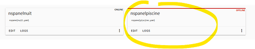

Mais quand je vais dans les modules complémentaires, dans ESPHOME, il est hors ligne :
Quand je le mets à jour, a la fin il me dit pb de wifi et d’adresse IP… Alors qu’il est sur le WIFI puisque j’y accède comme mentionné plus haut…
J’ai tenté plusieurs fois mais je bloque…
J’ai le même souci avec plusieurs ESP 32 et Wemos sous ESP home qui communiquent les données de leur capteurs mais sont hors ligne sur l’interface ESP Home.
J’ai été voir le dossier ESP home avec File editor et … Je dois avouer qu’ à force d’essais successifs, c’est un vrai foutoir…
De ce que j’ai pu comprendre de ce souci, c’est que le process MDNS sur l’ESP plante. La solution est de redémarrer votre ESP pour que ça rentre dans l’ordre. Il me semble qu’il y a un fix dans la dernière version d’ESPHome
