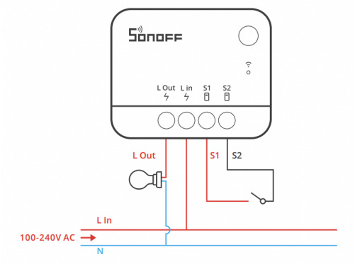

Or d’après les tests que j’ai fait en cablant comme ça :
quand je bascule l’interrupteur, le sonoff coupe l’arrivée d’électricité et pas que la lumière.
Est-ce que j’ai raté quelque chose ? Est-ce que ce que je veux faire est possible avec ce module ?

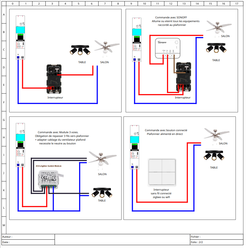

Il faudrait faire un schéma de ton câblage existant afin de savoir comment et réalisé ton installations.

Si tu installes un sonoff à la place de ton interrupteur, celui-ci coupera les deux équipements, en aucun cas, il te permettra de commander séparément tes équipements.
Pour faire ce que tu veux faire, il te faut séparer les circuits et donc repasser des fils pour alimenter séparément chaque équipement.
Ensuite utiliser un interrupteur connecté trois voies pour commander la lumière Salon, la lumière Table et le ventilateur.
OU
Laisser l’alimentation alimenter les equipement en permanence, et utiliser un interrupteur à 3 boutons connecté sans fil qui pilotera la table, le salon et le ventilateur en passant par HA. (sous reserve que actuellement HA pilote deja ces equipements.

Si tu dois laisser alimenter en permanence, autant ne pas mettre de sonoff, et installer un bouton double ou triple connecté sans fil et faire des automatismes avec HA.
Mais actuellement avec ton HA, tu commandes quoi exactement :
  • Le plafonnier Salon ?
  • Le plafonnier Table ?
  • Le ventilateur ?
Voici un exemple de câblage de ce qu’il faut faire :
(je ne connais pas ton installation, donc ce n’est peut-être pas réalisable et dans tous les cas nécessite des connaissances en électricité).

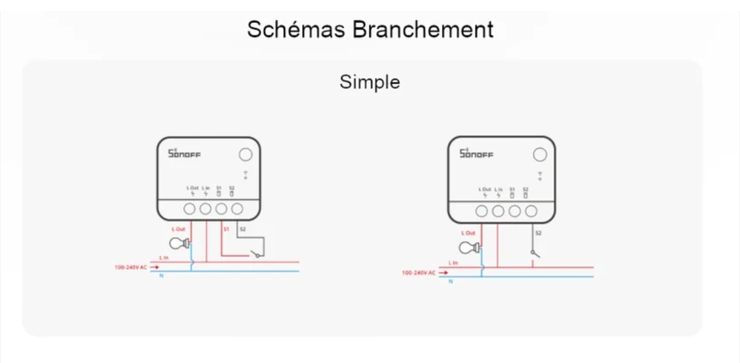

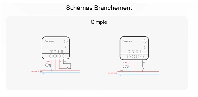

Question subsidiaire quel est la différence du point de vue fonctionnel entre le 2e schéma que tu proposes avec le sonoff et celui que j’ai utilisé ?
C’est pareil, tu as deux possibilité pour câbler le sonoff.
Tu as utilisé le schéma de gauche et moi celui de droite. Mais cela revient au même.(La borne S1 c’est une phase reprise sur Lin).
Faut utiliser le cablage qui est le plus facile à réaliser.
