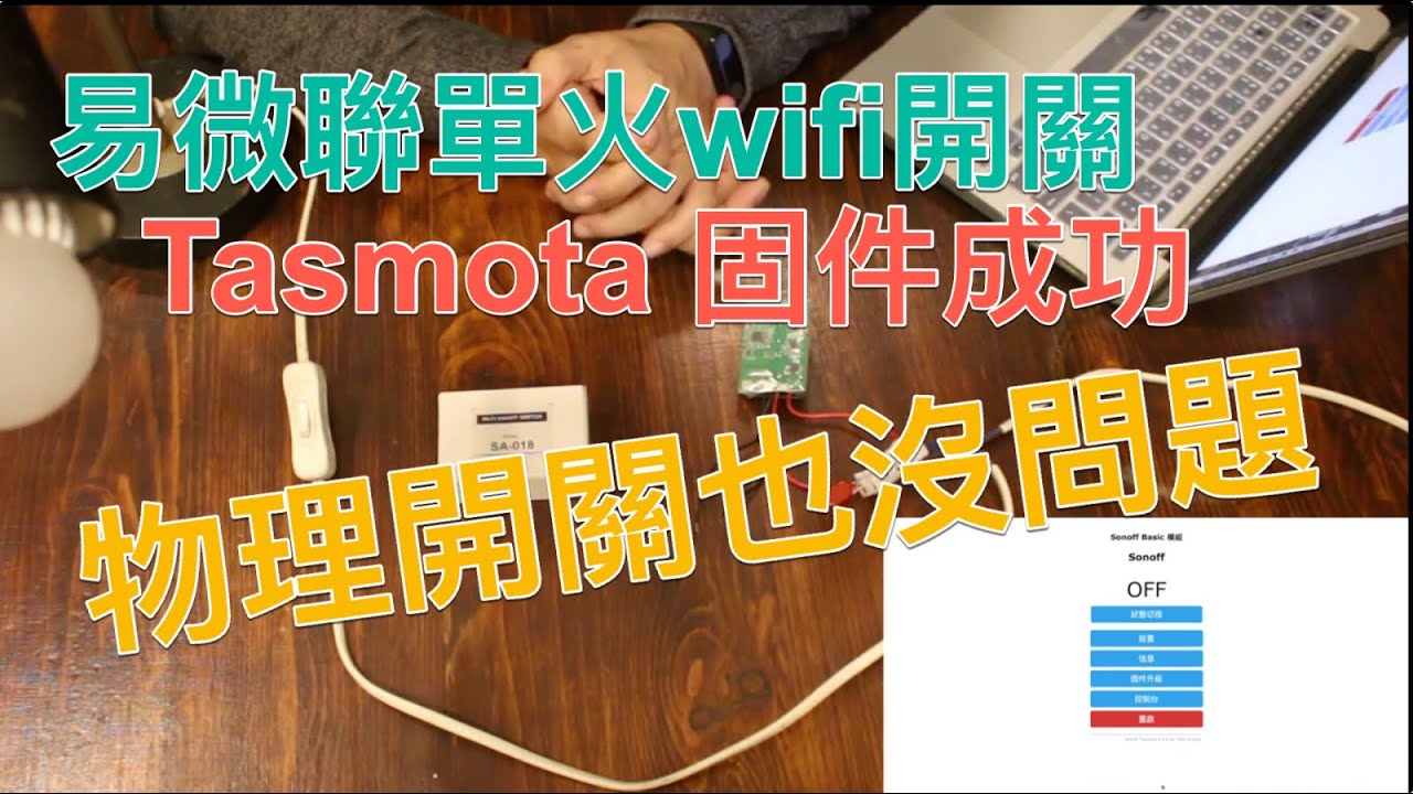

1/ présentation du matériel.
il s’agit de module wifi avec relais et contact, permettant vas et viens , ou simple contact.

4/ branchement (hors tension)
cablage
4.1/ sonoff mini: mettre phase et neutre en entrée du sonoff et l’ampoule en sortie.
4.2/ sonoff sa-018: mettre le neutre à la lampe . la phase en entrée du sonoff puis la sortie phase du sonoff à la lampe. mettre le condensateur en parallèle de la lampe.
