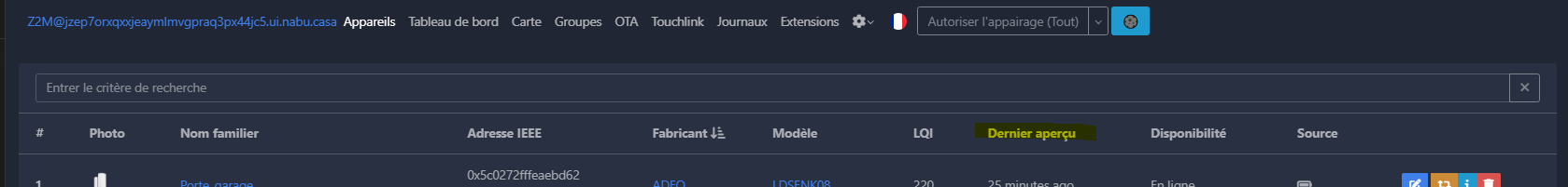

En effet tu l’as sur la page principale :
Tant que le temps n’est pas supérieur a celui indiqué dans le time out le capteur est toujours vu comme en ligne.
Merci mais je n’ai pas cette colonne, je suppose qu’il est possible de l’ajouter ?
Oui, il faut activer l’option de disponibilité dans Z2M.
