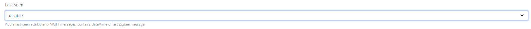

et modifier par le menu de Z2M last_seen ( dans paramètres / avancés )
Refait la manip, sauvegarde bien le fichier configuration.yaml du dossier de Zigbee2MQTT.
Puis redémarre Zigbee2MQTT.
