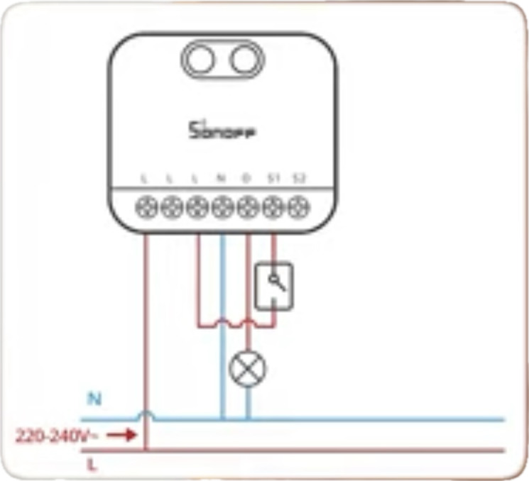

Si je prend le schéma de branchement du zbdim avec un seul interrupteur j’ai ça :
La phase, le neutre, l’ampoule ça c’est bon. J’ai le retour interrupteur mais par contre j’aurais pas de phase vers l’interrupteur.
Par contre je vois pas comment je peux connecter mon module à un interrupteur de type Sonoff E1gs.
Est ce que je peux prendre la phase de mon mur à l’interrupteur en s1 de l’interrupteur et mettre mon retour interrupteur en s2 ?
Ou est ce que ça ne fonctionnera pas dans tous les cas car je n’ai pas la phase qui part du module vers l’interrupteur ?

faut cabler le retour de lampe sur le S1

Si je relie le s1 de l’interrupteur au s1 du zbdim, l’interrupteur n’aura pas la phase non ? Si je me trompe pas il faut une entrée et une sortie au niveau de l’interrupteur.
ça depend de comment est foutu l’interrupteur mais logiquement un interupteur ça interupte y’a 2 bornes d’un cote la phase de l’autre le retour de lampe (S1) avec le zbdim lorsqu’il est packagé il y’a 2 interrupteurs pas qu’un seul mais il y’a un mode ou il fonctionne avec 1 seul interrupteur (c’est dingue j’ai l’impression d’avoir deja eu cette discussion ailleurs :rofl: )
