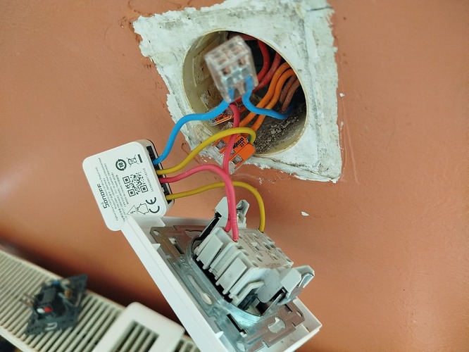

Peux tu faire une photo de interrupteur côté branchement pour voir les bornes de raccordement
Normalement sur l’inter
Le neutre sur N (bleu) de inter
La phase sur L (rouge) de inter
La commande 1 de Inter sur S2 du module.

ton interrupteur tu le branche sur s1 et s2 comme le schema que je t ai mis , si le sonoff marche sans interrupteur pas de raison qu il ne marche pas avec

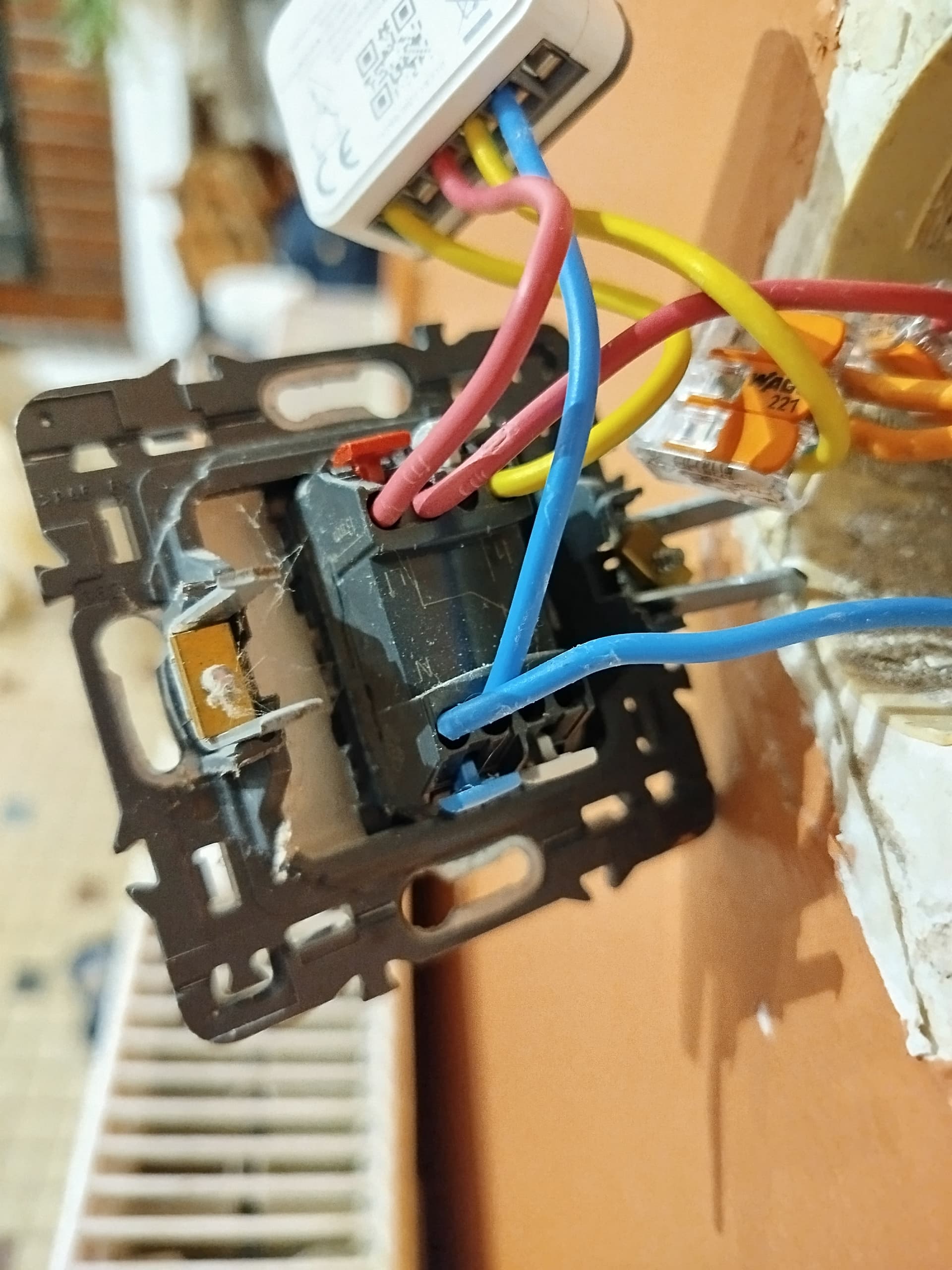

Tu es sur du branchement module ? Post une photo où l’on voit le repérage des bornes.
autant pour moi le module est de dos :grin:
Le branchement semble correct, mais effectivement c’est peut être pas compatible avec un voyant lumineux.

Avec un testeur tu peux vérifier la continuité du bouton comme dit par @sinseman44
Tu ne pourras pas avoir avec le module le voyant qui fonctionne correctement puisqu’il est câblé dans l’inter entre le neutre et la sortie lampe. Dans ton branchement tu n’as plus la sortie lampe sur l’inter.
Pour qu’il fonctionne il faudra qu’il soit entre le neutre et Lout ce qui n’est pas possibble dans ton cas.
Je me demande même si ça n’aurai pas abimé le module.
Essaye d’enlever le voyant de l’inter au cas ou.
Je ferais 2 tests si tu as un multimètre sous la main, débranche tes fils de ton inter et vérifie que tu as bien de la continuité entre L et 1 quand tu appuies sur l’interrupteur et le deuxième test est de tester le module seul avec un autre interrupteur (un de rechange) via une prise de courant (N et L) pour vérifier que S2 de ton module n’est pas défectueux.

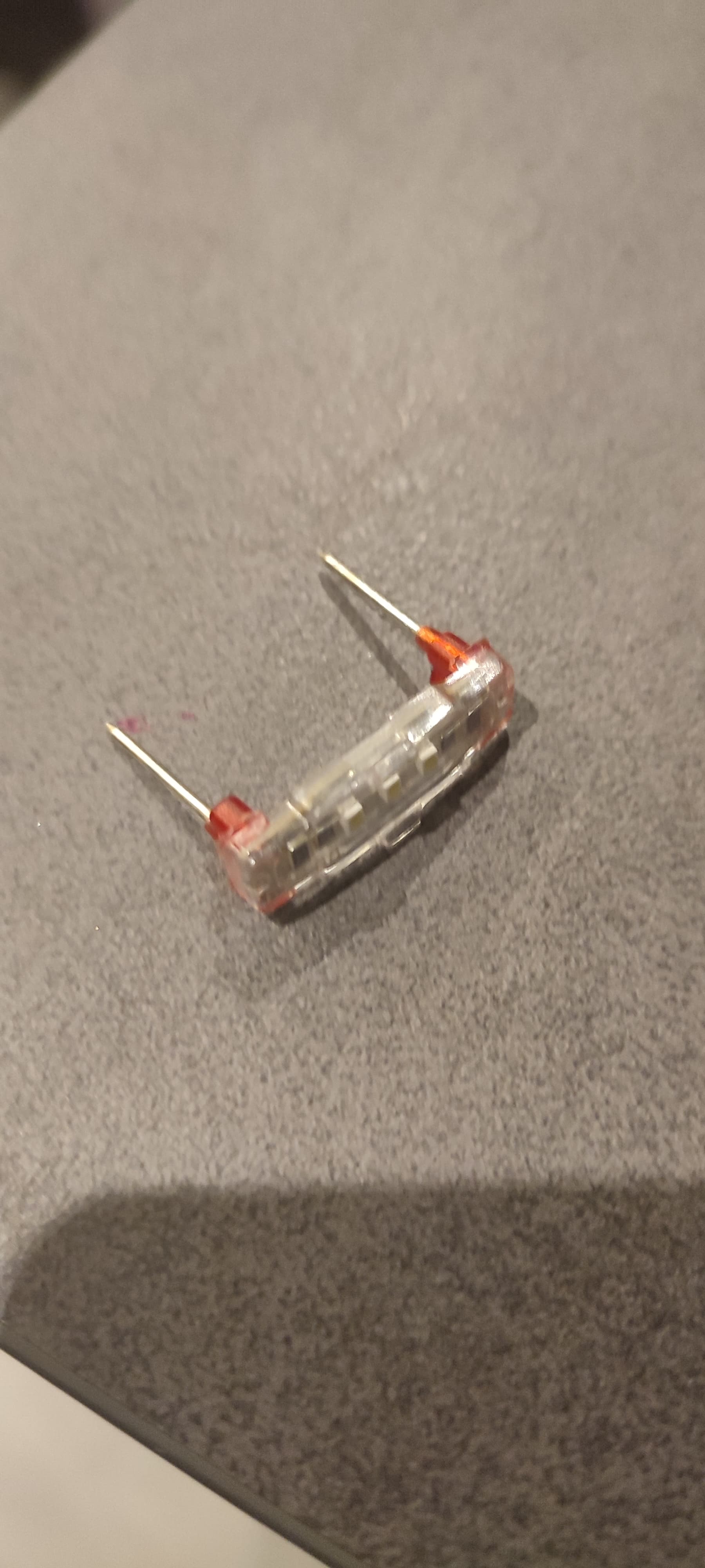

Je ne sais pas si sur celui ci c’est possible. Je peux le changer par un sans lumière pour essayer par contre. A long terme ce serait dommage : étant donné qu’il sert à allumer les lumières extérieur, cela permet de voir volet fermé si ça n’a pas été oublié allumé (je parle d’expérience :sweat_smile:). La domotique néanmoins permet d’être alerté différemment au besoin.
Essai avec un qui n’en a pas alors, parce que si c’est les voyants que j’imagine il y’a un peut d’electronique dessus.
je vient de faire un essai a l instant avec un voyant lumineux legrand , celui ci est allumer en permanence interrupteur sur ON ou sur OFF . alors que sans le sonoff il ne s allume que quand l interrupteur est sur ON . par contre l interrupteur marche parfaitement et le sonoff aussi .
ce qui est etonnant c est que le voyant prend le neutre d un coté et la phase de l autre donc interrupteur sur off il ne devrais pas s allumer
Dans tous les cas, le voyant ne fonctionnera pas correctement.
Car si tu bascule l’inter sur on le voyant s’allume , mais si tu bascule le module sur off par HA, le voyant restera allumé et inversement…
La solution serait de pouvoir dissocier le voyant du contact et Comme l’a dit @Tochy , pour avoir le retour correct il faudrait que ce soit Lout qui alimente le voyant bouton.

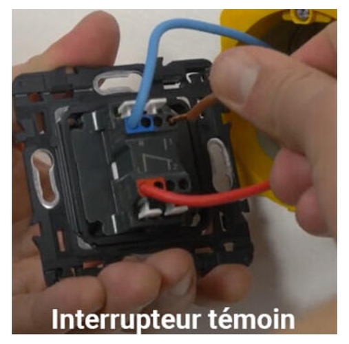

sinon si tu veut garder ton temoin lumineux j ai trouver sa mais c est un minil2 , et sa reprend ce que dit @Tochy avec l out .

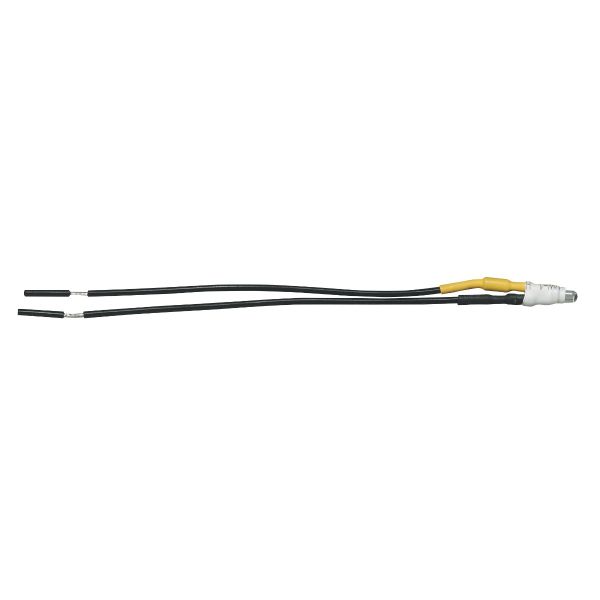

Pour garder le voyant il faudrait en trouver un de ce type là avec fils
Mais est ce qu’il rentrerai en lieu et place de l’existant sur l’interrupteur ???
Non je ne pense pas que ça rentrerait. Par contre, intégrer ce type de led dans le cache par exemple serait plus facile

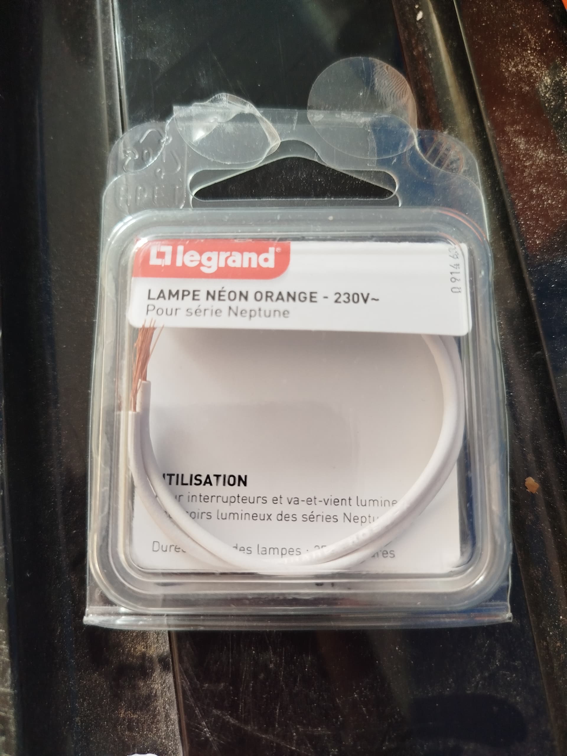

J’ai trouvé ceci justement en magasin cet aprem
Bien que cela semble prévu pour une série spécifique d’interrupteur Legrand, ça reste une petite lampe en 230V. Je vais donc essayer de l’intégrer entre L.out et le neutre dans le cache plastique du bouton je pense
