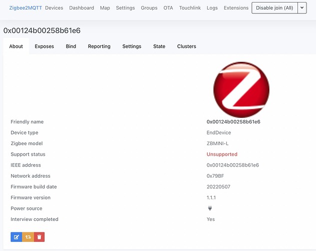

Je viens d’installer mon Sonof MINI-L et apparemment Zigbee2MQTT n’en veut pas…Pourtant il est apparaît dans la liste des devices supporte.

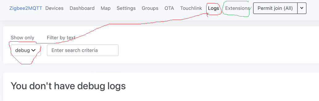

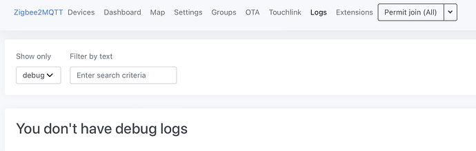

3- Allez dans Z2MQTT, onglet « LOGS » et dans « show only » choisir « debug ».

Le message que j’ai
Et debug:

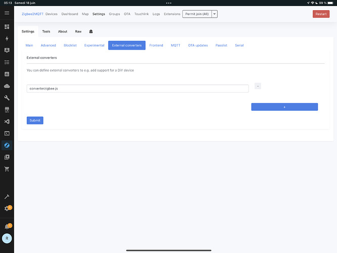

Oui ça tu peux éviter de le faire via le YAML (ici ça marche pas c’est pas le bonne hiérarchie)
  • → Debug (c’est ce que tu as fais juste après)
  • → converterzigbee.js => a charger depuis extension
Personnellement je trouve pas que le nom converterzigbee.js soit le plus pratique … Sachant qu’1 convertisseur est généralement dédié à 1 un appareil, mettre le nom de l’appareil me semble une bonne idée si on envisage d’avoir plusieurs convertisseurs en parallèle … Mais c’est un point de détails et ça n’a pas de conséquence sur le fonctionnement technique

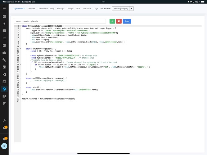

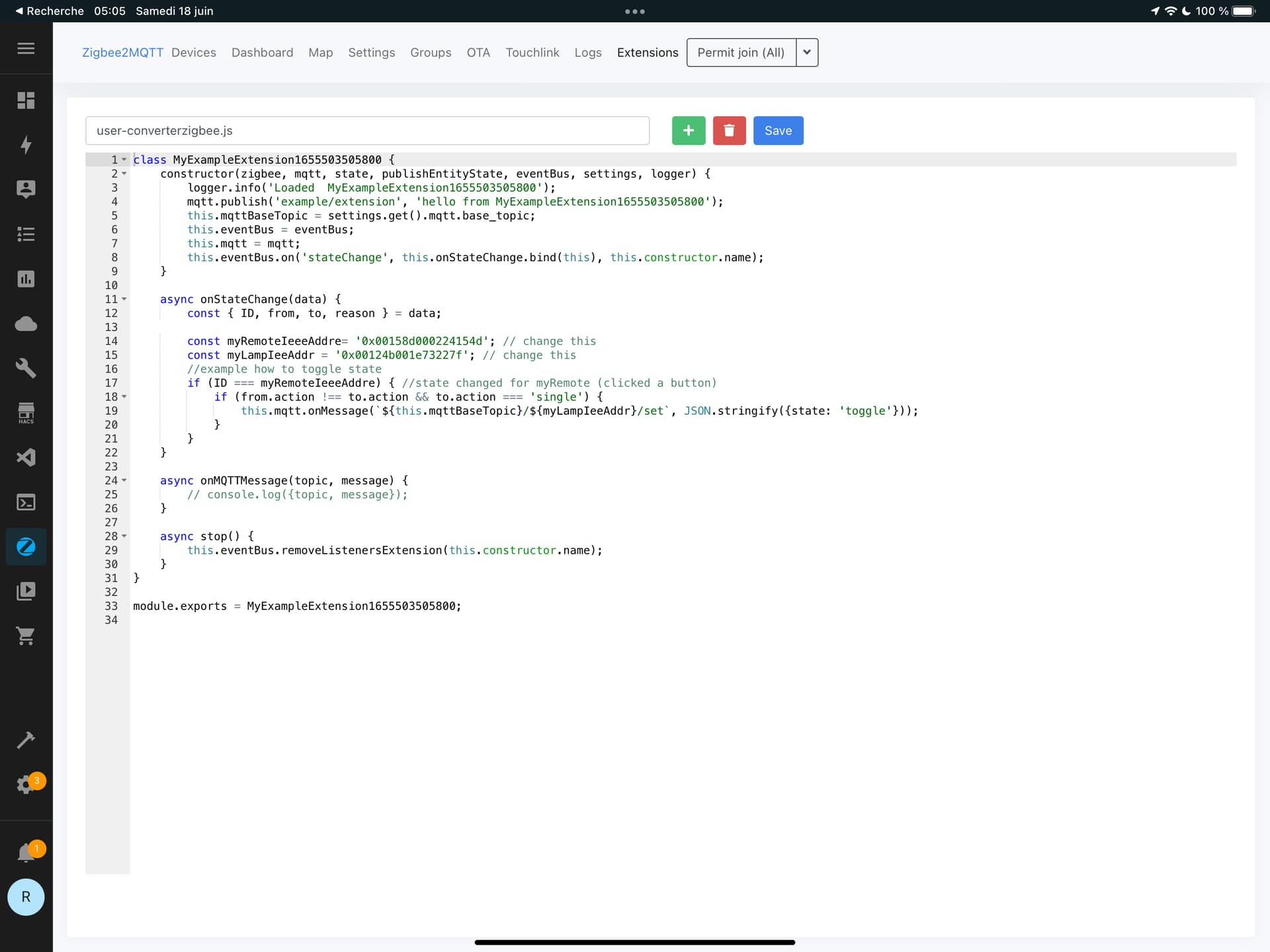

Bon j’ai du faire une bêtise, écran noir du coup après redémarrage de Zigbee 2MQTT
J’ai été dans extension
Puis,j’ai,ajouter le converter dans
Comme ça, ça à l’air bon (bouton + puis submit pour la dernière étape ?)
Donc pour comprendre, il faut regarder les logs

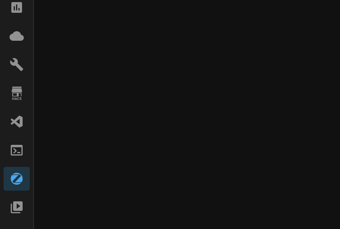

Ben oui;mais écran noir… je peux plus ouvrir Z2MQTT… et peut pas redémarrer a cause de l’erreur mentionné plus,haut :frowning:
Je parle de cette erreur
Ça c’est le reste de ton configuration.yaml pas bon.
Vire juste les lignes
Ok merci, bon j’ai pu re démarrer apres avoir retirer ces lignes, mais Z2M est toujours en mode écran noir :frowning:
Donc les logs de zigbee2mqtt à regarder.
C’est un réflexe à prendre. Sans les logs c’est de la divination
Ooops, c’est exact :slight_smile:
Voici les logs :

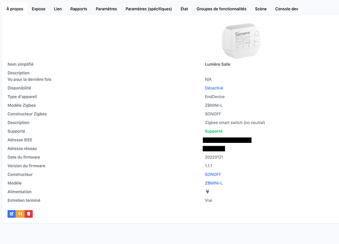

Je comprend pas le soucis rencontré ici. j’ai zigbee2mqtt en dernière version et mon ZBMINI-L est bien géré sans bidouille:

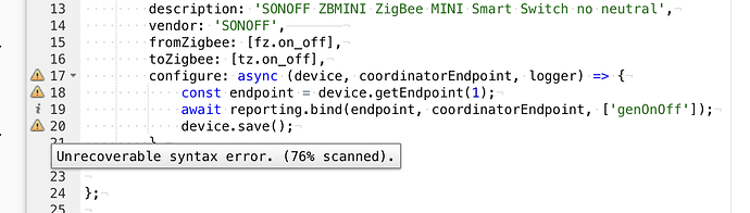

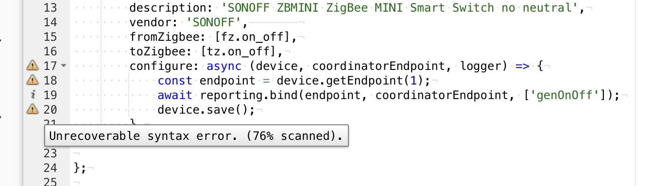

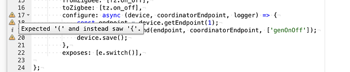

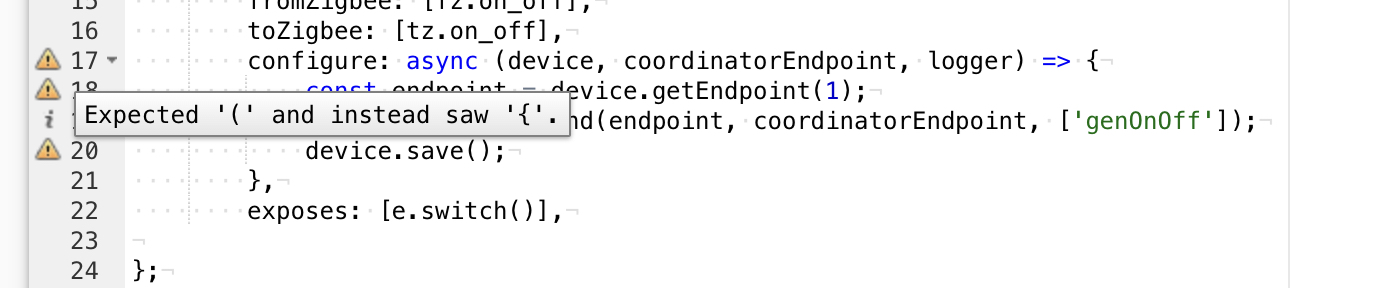

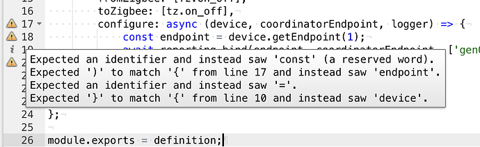

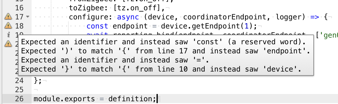

Par contre aux lignes 17, 18 et 20 il y a une erreur:
const fz = require('zigbee-herdsman-converters/converters/fromZigbee');
const tz = require('zigbee-herdsman-converters/converters/toZigbee');
const exposes = require('zigbee-herdsman-converters/lib/exposes');
const reporting = require('zigbee-herdsman-converters/lib/reporting');
const extend = require('zigbee-herdsman-converters/lib/extend');
const globalStore = require('zigbee-herdsman-converters/lib/store');
const e = exposes.presets;
const ea = exposes.access;
const definition = {
        fingerprint: [{modelID: 'ZBMINI-L', manufacturerName: 'SONOFF'},],
        model: 'ZBMINI-L',
        description: 'SONOFF ZBMINI ZigBee MINI Smart Switch no neutral',
        vendor: 'SONOFF',
        fromZigbee: [fz.on_off],
        toZigbee: [tz.on_off],
        configure: async (device, coordinatorEndpoint, logger) => {
            const endpoint = device.getEndpoint(1);
            await reporting.bind(endpoint, coordinatorEndpoint, ['genOnOff']);
            device.save();
        exposes: [e.switch()],
module.exports = definition;
Ligne 17:
Ligne 18
Ligne 20
C’est normalement un truc de base du module donc pourquoi ça ça coince, je sais pas
Tout à fait, tu devrais même pas avoir à corriger un truc, @Minims confirme que l’ajout est bien dans le package général
A mon avis, cette partie là tu peux ne pas en tenir compte. L’editeur de config (yaml) est pas vraiment idéal pour vérifier un script JS
