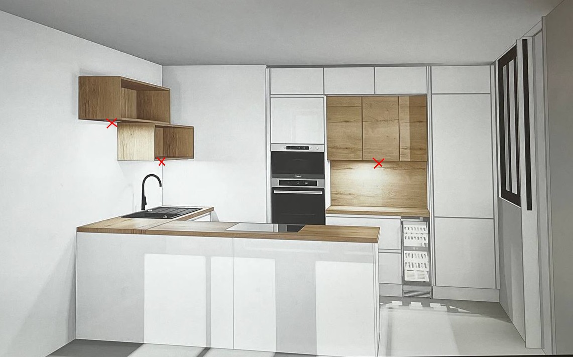

J’ai un cuisiniste qui est en train de concevoir ma toute nouvelle cuisine pour mon futur appartement et je souhaiterai bien évidemment pouvoir contrôler les lumières via Home Assistant ou Philips Hue (étant donné que j’ai déjà toutes mes lampes de chez eux)
D’après ce que je comprends ce sont des appliques donc on ne peut pas changer l’ampoule dedans, ma seule option si je souhaite des lampes Philips serait de mettre un led strip mais pas sûr que ce soit adapté car faut prévoir une prise et ce serait visible et pas joli

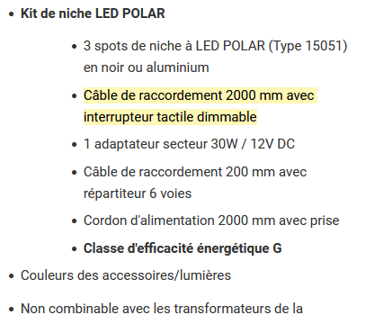

Du coup je pensais à garder les kits spots en applique qu’il m’a prévu + ce petit module mais j’ai aucune idée de comment ça fonctionne pour connecter le courant et les lampes dessus :
Quelqu’un peut me dire si je me penche vers la bonne solution ? Est ce qu’il faut acheter un interrupteur en plus de ce module ? Dans mon cas faut il en prévoir 1, 2 ?

C’est toujours de la bidouille de modifier un truc existant, surtout si le tactile est la partie alu du spot ( mais toujours possible ) ton Sonoff ne gèrera que la partie ON/Off dans le cas que tu prévoyais ! et surtout voir comment sont alimenté les trois spots sur un transo commun (je suppose) !
Oui effectivement le gars m’a dit qu’il était possible de brancher les 6 lampes sur le même module je crois et qu’il y avait un bouton directement sur les lampes pour allumer ou éteindre
Est-ce qu’on a moyen de savoir si ces lumières sont uniquement blanc froid ou si le jaune est possible ?
