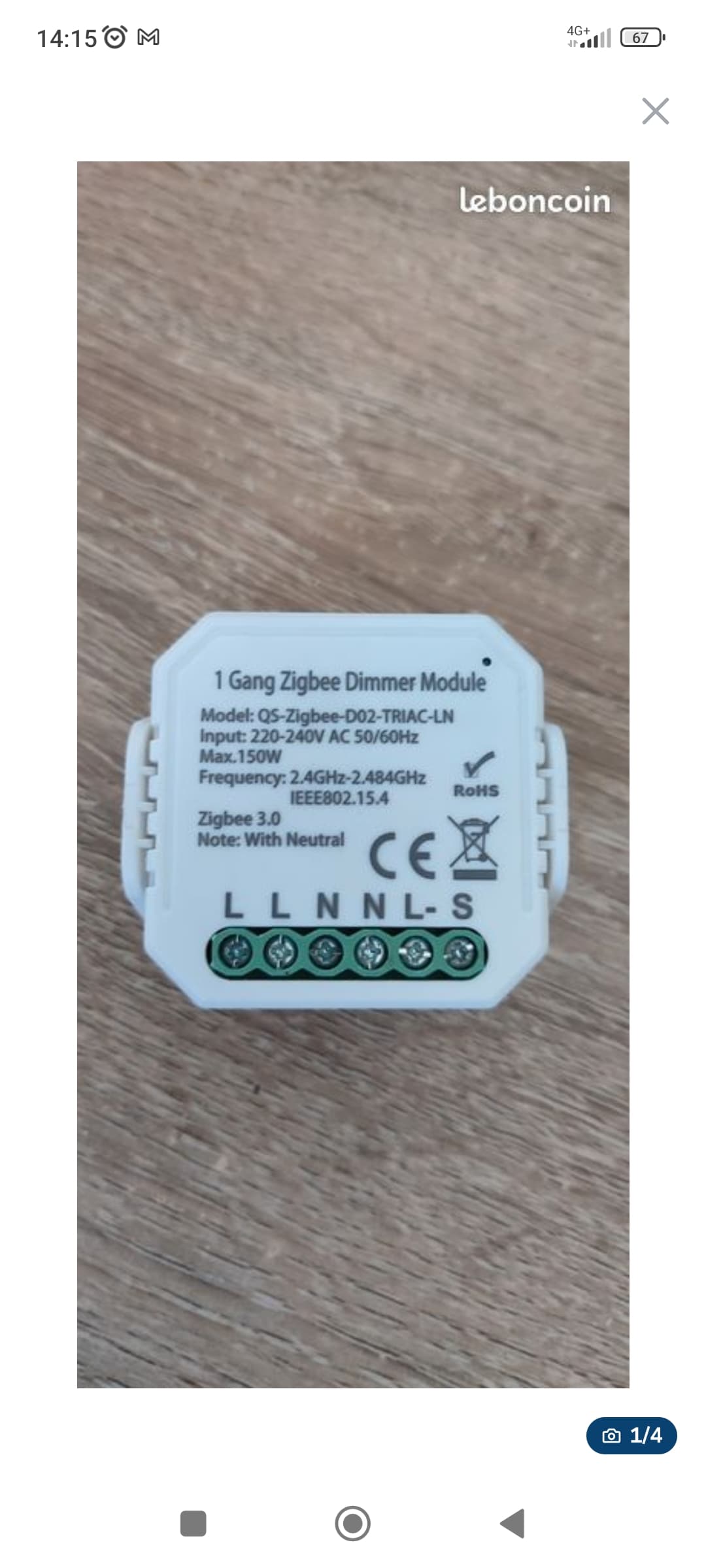

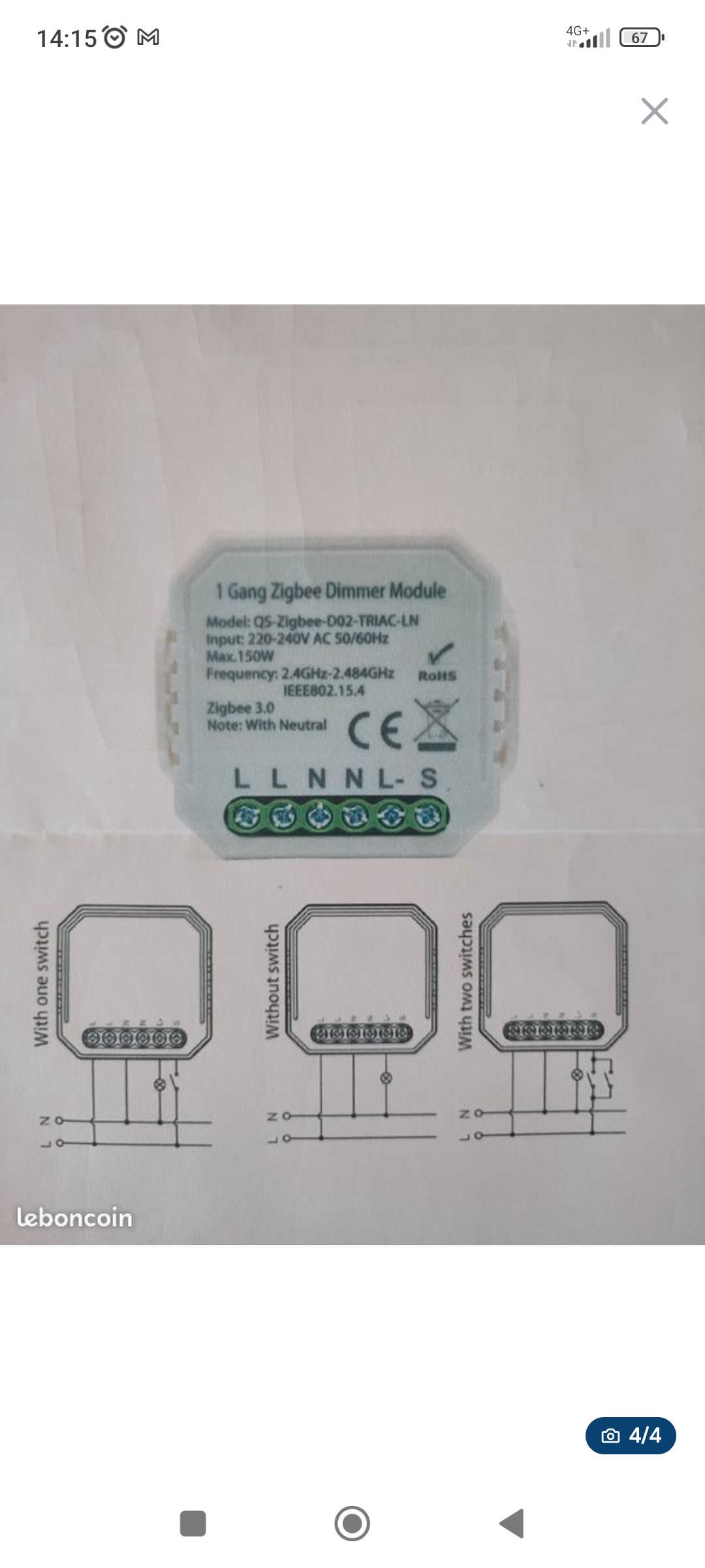

slt moi j avais acheter ce module brancher sur 2 poussoirs .
mais le mode de variation ne me plaisai pas c etait par palier et non lisser .
je l ai donc enlever

mes ampoules sont bien dimmable et fonctionnel depuis plus d une dizaine d années mais avec mon televariateur modulaire hager , avec le module zigbee a la place du modulaire le fonctionnement n etait pas assez « fluide » a mon gout , mais la variation etait bien presente par palier .
