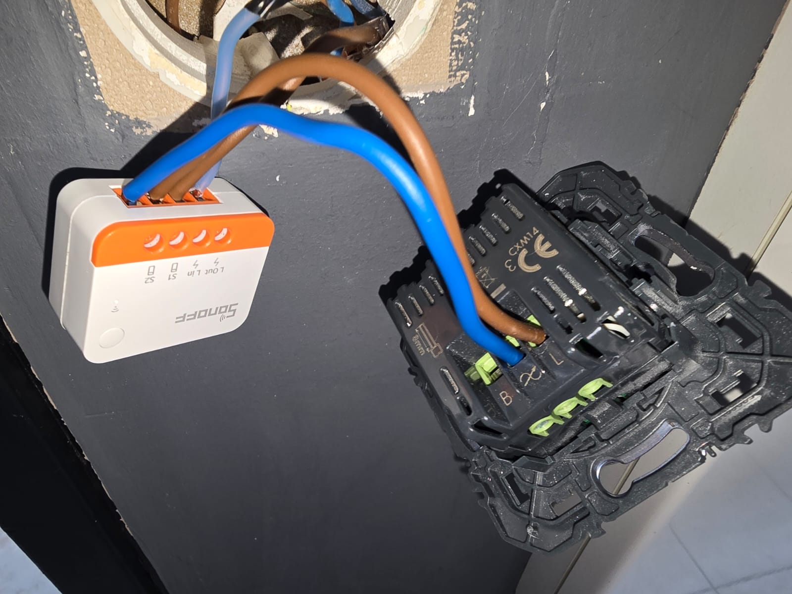

Je viens d’installer un sonoff zbminil2 derrière un bouton poussoir avec variateur de la marque Legrand
Le sonoff est bien intégré à HA. Il fonctionne via HA mais pas via le bouton poussoir
J’ai cliqué rapidement 3x sur le sonoff pour le passer en mode bouton poussoir mais ça ne change rien
Quelqu’un peut m’aider ?
Peut être qu’une photo où on voit les branchements nous aiderait à analyser la chose ?
là, c’est le branchement d’un interrupteur standard, ca ne pourra pas marcher avec ton variateur.

le bouton poussoir ne fonctionne pas
J’ai modifié le sonoff pour qu’il passe en impulsion mais ça ne change rien
Impossible de faire fonctionner un module derrière un variateur si tu veux varier l’intensité de ton ampoule il te faut un module variateur c’est lui qui alimente l’ampoule et plus ton interrupteur qui le set qu’à commandé le volume

Comme tu l’as branché ça ne peut pas fonctionner.
Il y a peut être moyen de faire différemment selon référence exacte du variateur.
Ça semble être du Legrand. Certains permettent de faire du va et vient d’autres se comporte comme télérupteur.
Regarde si tu trouves dessus sa référence.
Non avec un bouton poussoir connecté dessus tu reste appuyé comme c’est le cas j’imagine avec celui que tu possèdes
