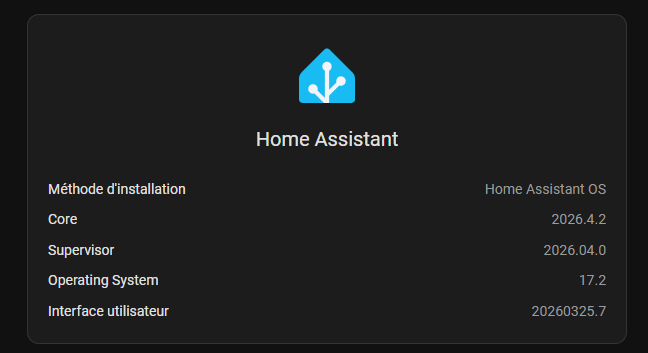

HA est installé via un Proxmox sur un petit serveur (n100)
