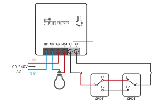

J’ai utilisé le schéma de cablage suivant (trouvé sur le site sonoff) et cela fonctionne très bien

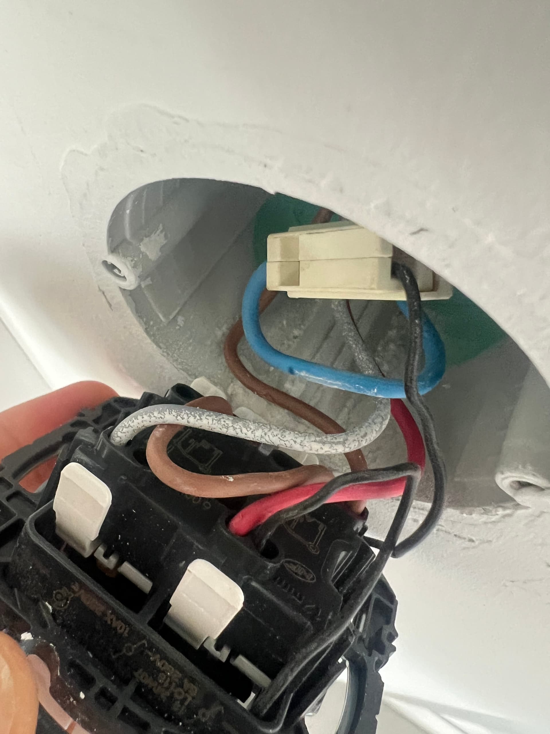

j’ai des interrupteurs legrand 067001 avec temoin à ajouter 067685

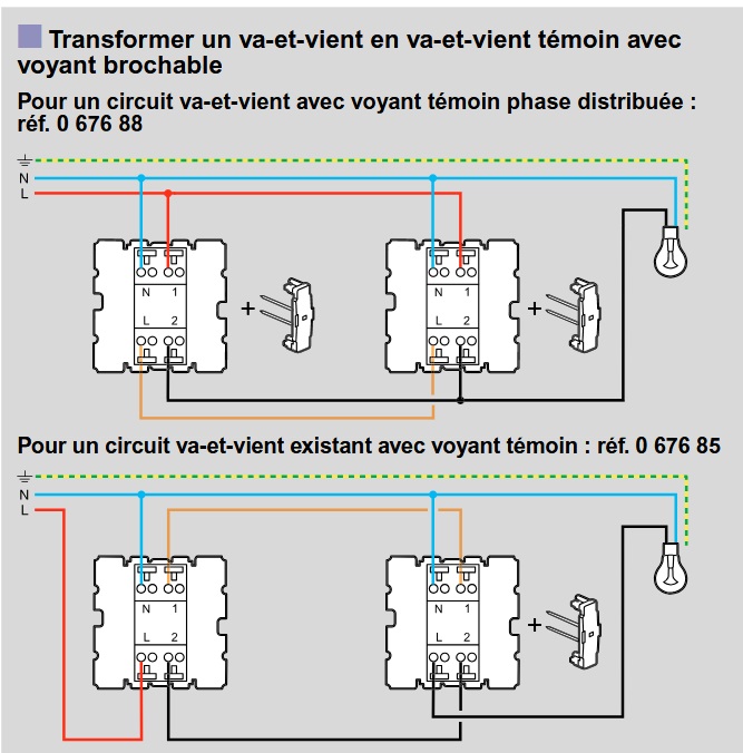

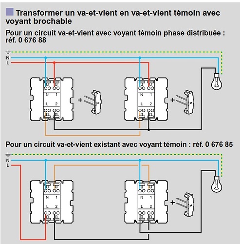

J’ai trouvé la documentation sur le site legrand pour le câblage mais je ne vois pas trop ou intégrer le ZBMiniR2 pour le coup.
Je pense qu’il faut ‹ juste › que j’ajoute le Neutre à mes 2 interrupteurs mais je ne suis pas sur et je ne voudrais pas cramer mon module zigbee :slight_smile:
si quelqu’un a déjà fait ça, ça serait sympa de m’expliquer ou me donner le schéma.

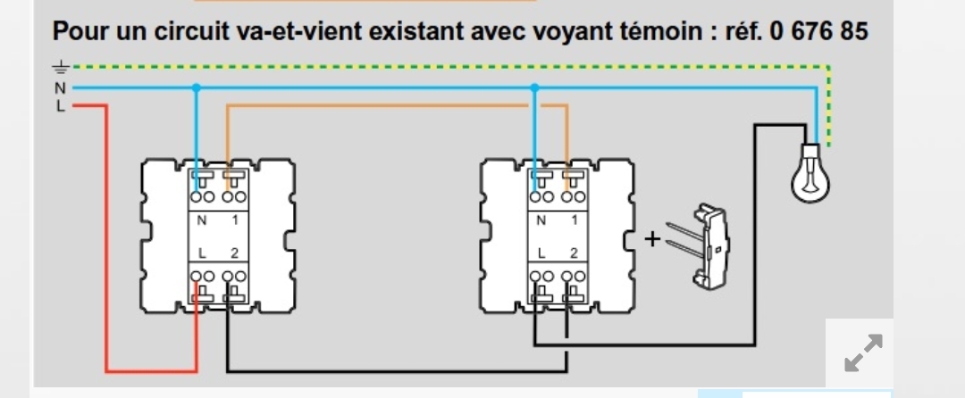

Je n’ai pas de bouton va et vient avec voyant, mais d’après le schéma de tes boutons.
Tu as besoin du neutre sur le 2eme bouton.(Celui ou tu as le bouton raccordé en S2.)
Comme sur ce schéma:
Je ne sais pas quel sera le comportement du voyant en fonction du bouton et du module.
J’aurais tendance à dire non.

Dans le doc où tu as copié ton tout premier schéma sonof, il y a écrit juste sous le schéma
Et il me semble que la led serait relié au neutre et ça ferait exactement ce qui est interdit.
Oui la led est relié à la phase d’un coté et au neutre de l’autre coté pour pouvoir s’allumer.
Dans la doc, il précise qu’il ne faut pas raccorder S1 ou S2 directement au neutre ou a la terre. Car dans ce cas, il n’y a pas de charge entre phase et neutre et donc un court circuit qui détérioré le module.
Dans le cas de la led, c’est normalement comme une ampoule entre phase et neutre, elle doit s’allumer sans autre conséquence.

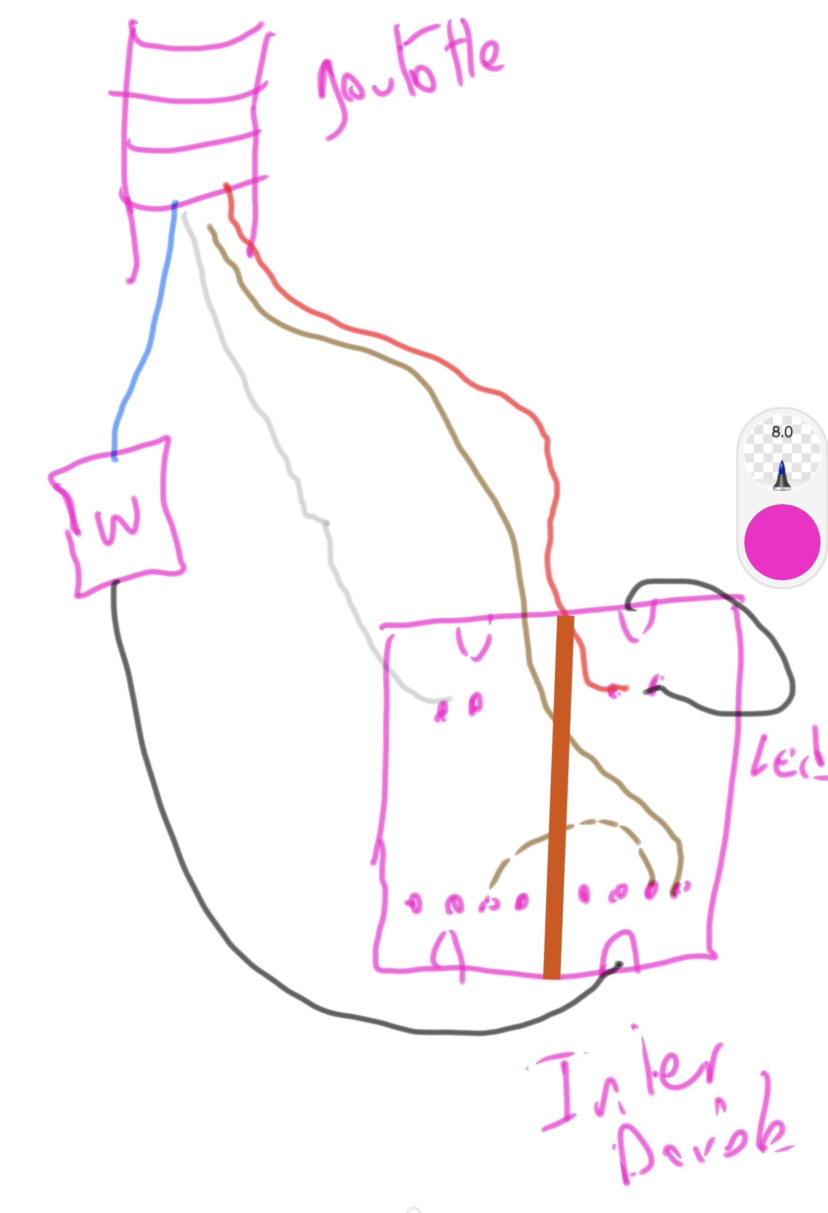

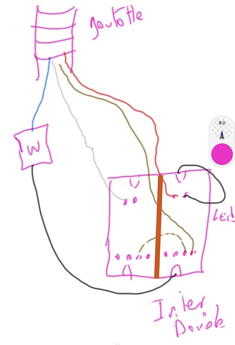

Si ca peut t’aider le branchement sans le boitier Sonoff…Sur Legrand Dooxie, interrupteur double va et vient.
