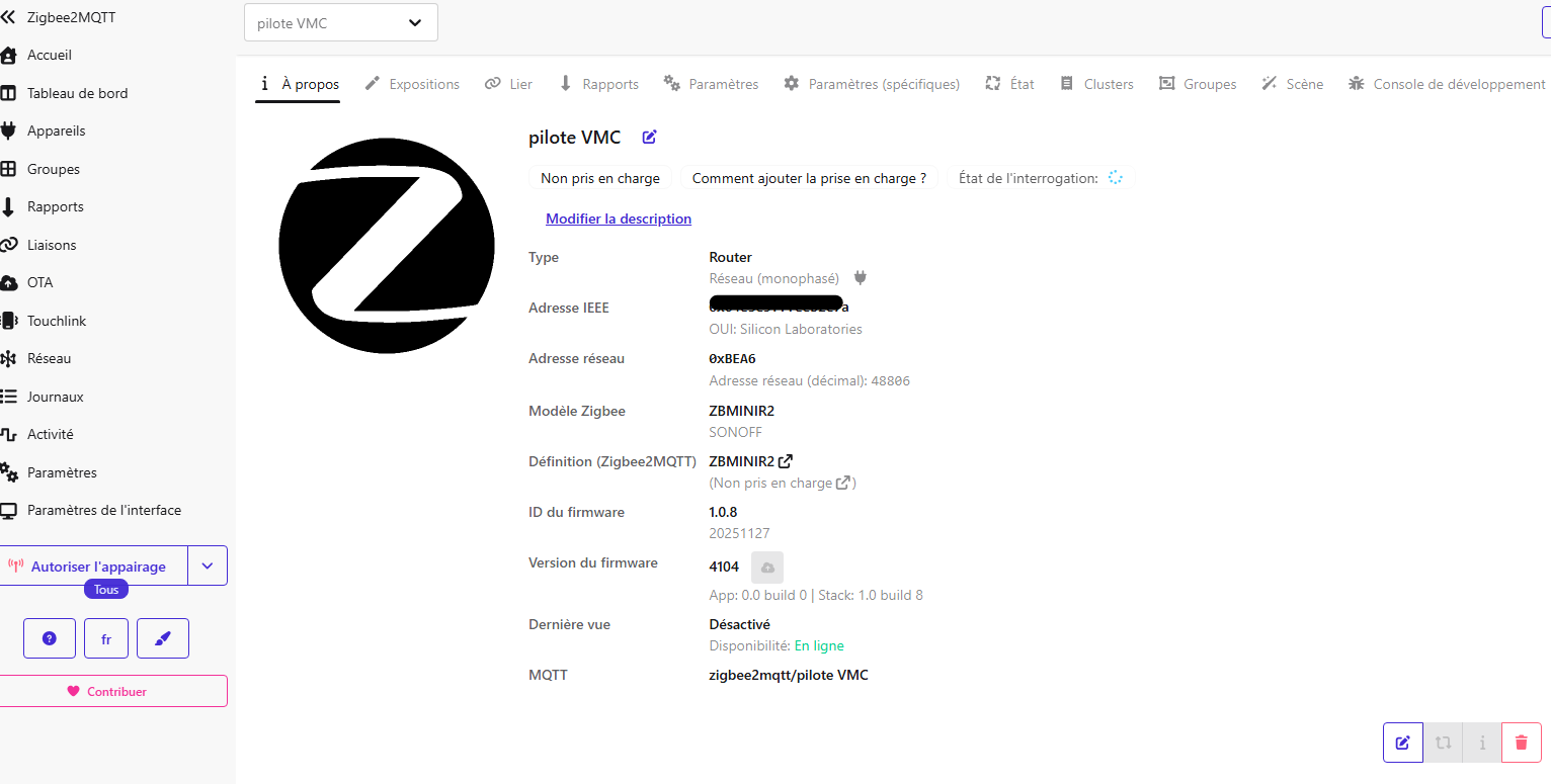

Depuis qq jours mon SONOFF ZBMINIR2 n’est plus reconnu dans Z2MQTT.
Je pilote ma VMC en on/off selon un planning et automatisation via HA.
Depuis qq jours, l’appareil est « Non pris en charge » dans MQTT. Les automatisations ne fonctionnent donc plus.
Le problème est que j’ai installé le ZBMINIR2 au plus proche de ma VMC, dans les combles, accessible par trappe au plafond… et que je viens de me faire opérer du dos, donc pas question de monter dans les combles pendant qq semaines.
J’ai essayé de couper la ligne au tableau électrique pour refaire un appairage Z2MQTT (sans accéder eu ZBMINIR2) mais ca ne change pas la situation (toujours non reconnu dans Z2MQTT).
Y a -t-il un autre moyen de résoudre mon problème sans accéder au ZBMINIR2 ?
Merci de votre aide

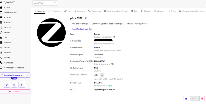

En ce qui concerne ta perte zigbee , coupe son alime 5/10min , avant de remettre le jus lance l’appareillage sur HA , remets le jus et attend de voir si il est reconnu.
si il est pas reconnu , tu vas devoir demander de l’aide a quelqu un pour aller dans les comble verifié si alimenté malgre tout , si ok , alors tu va devoir le re appareillé de nouveau.
y’a beaucoup en distance entre HA et ton zigbee ? rallonge usb sur ta clé , interférence wifi , et voir aussi si le signal est faible , car des mur epais reduis aussi la portée

J’ai déjà testé 2 fois la coupure longue au tableau électrique de la ligne de la VMC, puis lancer un appairage quand je remets le jus (la VMC démarre bien, donc alim est ok) => même résultat, il trouve bien le ZBMINIR2 mais avec un statut : « non pris en charge » :

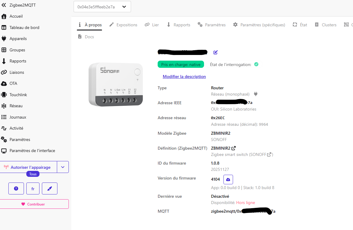

Nouveau test de suppression dans Z2MQtt aujourd’hui et ré appairage après remise du jus :
l’appareil est bien trouvé, mais en status « hors ligne ».
