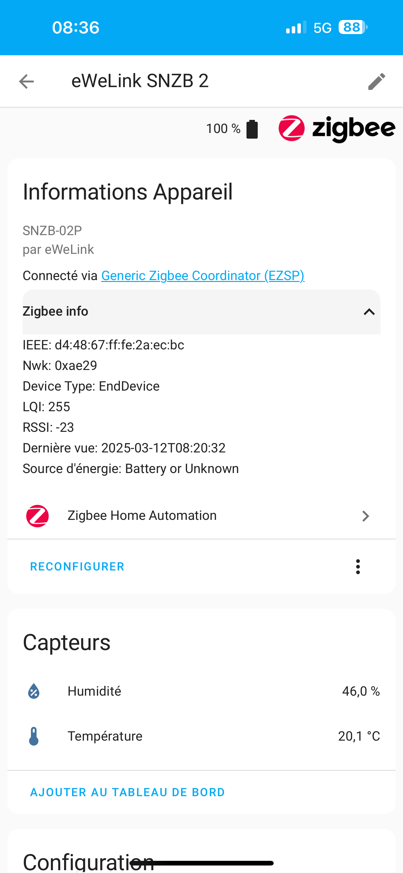

J’ai surveillé tout le temps depuis, aucune réaction, en tout cas aucune mise à jour de valeur. J’ai quand même screenshot, apparemment la dernière fois que le capteur est vu c’est à 8h20,…

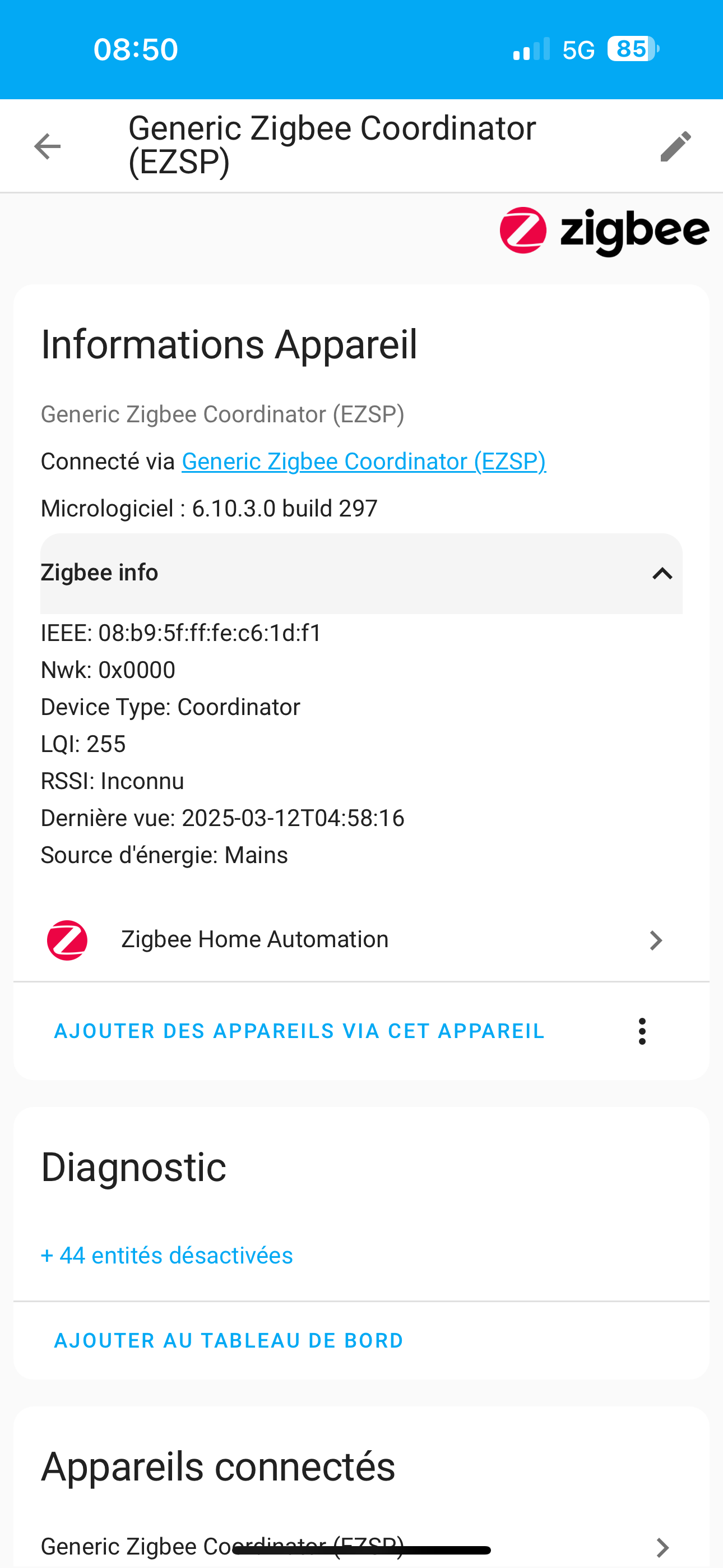

Peut-être une piste : c’est bizarre les capteurs indiquent dernière fois vus vers 8h20, mais la clé sonoff elle, indique qu’elle a été vue à 4h58 (heure à laquelle j’ai sûrement refait l’appairage.
Comment les capteurs peuvent-ils être vus alors que la clé non ?

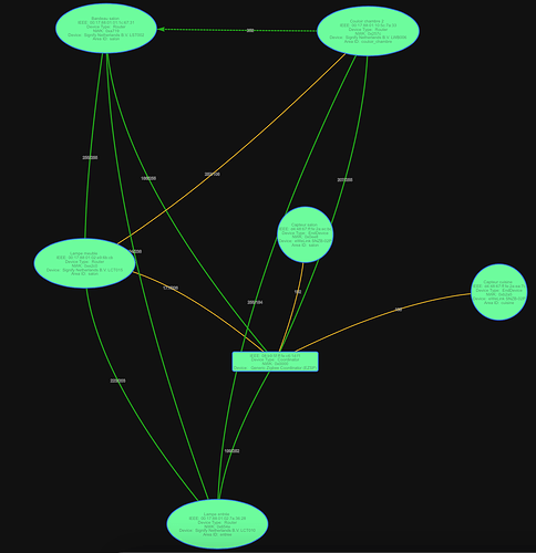

Ce qui est surprenant est que sur ton schéma, les capteurs de température sont bien connectés au coordinateur directement et ne semblent pas passer par les routeurs créés par tes ampoules. Donc normalement les ampouoles ne devraient rien changer.
Tu confirmes bien que les capteurs sont proches de la clé? La puissance du signa indiquée semble dire le contraire (les nombres sur les connections, difficiles lire, mais semblent faibles).

Les capteurs sont maintenant, depuis ma modif hier soir, à une quinzaine de mètres de la clé. J’ai essayé d’abord sans aucun appareil (les ampoules) « routeur », et les capteurs, mêmes s’ils s’appairaient directement, comme dit, ne remontaient plus aucune valeur ensuite. La, avec les ampoules, nickel, les capteurs réagissent et remontent leurs valeurs instantanément au moindre écart de 0,2.

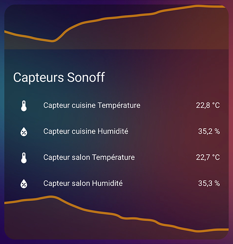

En tout cas c’est vachement précis ces petits capteurs. Ils sont aux deux extrémités de mon salon cuisine et les valeurs sont identiques :+1:t2: et également conformes à mon netatmo weather station.
