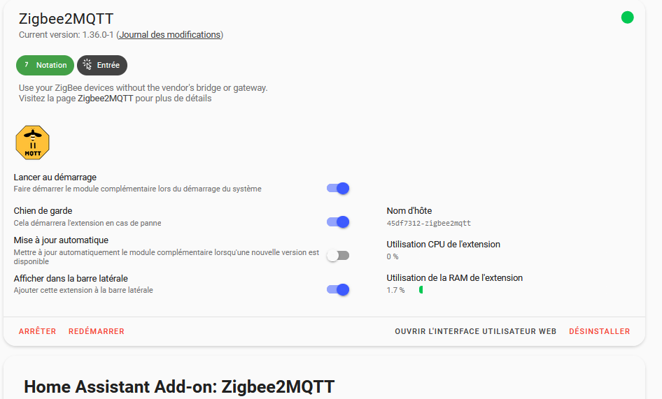

Bon la mise à jour du firmware réalisé sans problèmes, l’ensemble de mes capteurs et appareils sont présent sans réappairer. Je tente la mise à jour de Z2M en 1.36.0-1
Screenshot_440
Cela ne fonctionne plus en V1.36.0-1 :hot_face:, retour arrière

Bon après désinstallation du module complémentaire zigbee2mqtt, reboot et refaire l’installation de zigbee2mqtt en version 1.36.0-1 cette fois ci c’est OK :thinking:
Est-ce le fait de changer de firmware et / ou désinstallation et réinstallation du module qui à résolu mon problème… :thinking:
