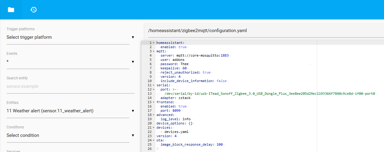

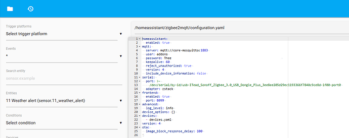

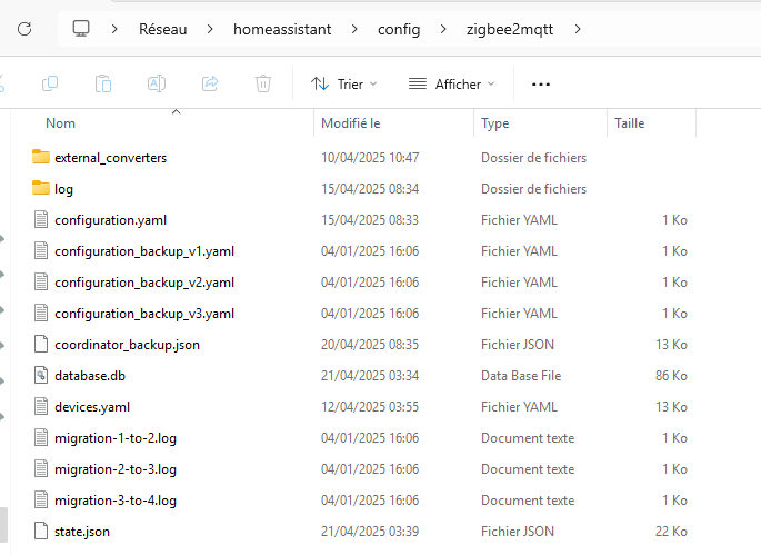

Je ne trouve pas le fichier de configuration.yaml, qui doit se trouver dans le dossier zigbee2mqtt sur mon ordinateur. A quel endroit je dois chercher ?
Le configuration.yaml ce trouve dans /config/zigbee2mqtt. Le plus simple est d’utiliser le module complémentaire File editor, dans file editor c’est dans /homeassistant/zigbee2mqtt.
Par Samba share ( module complémentaire a installer )
Par File editor

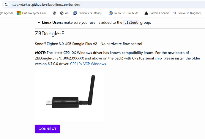

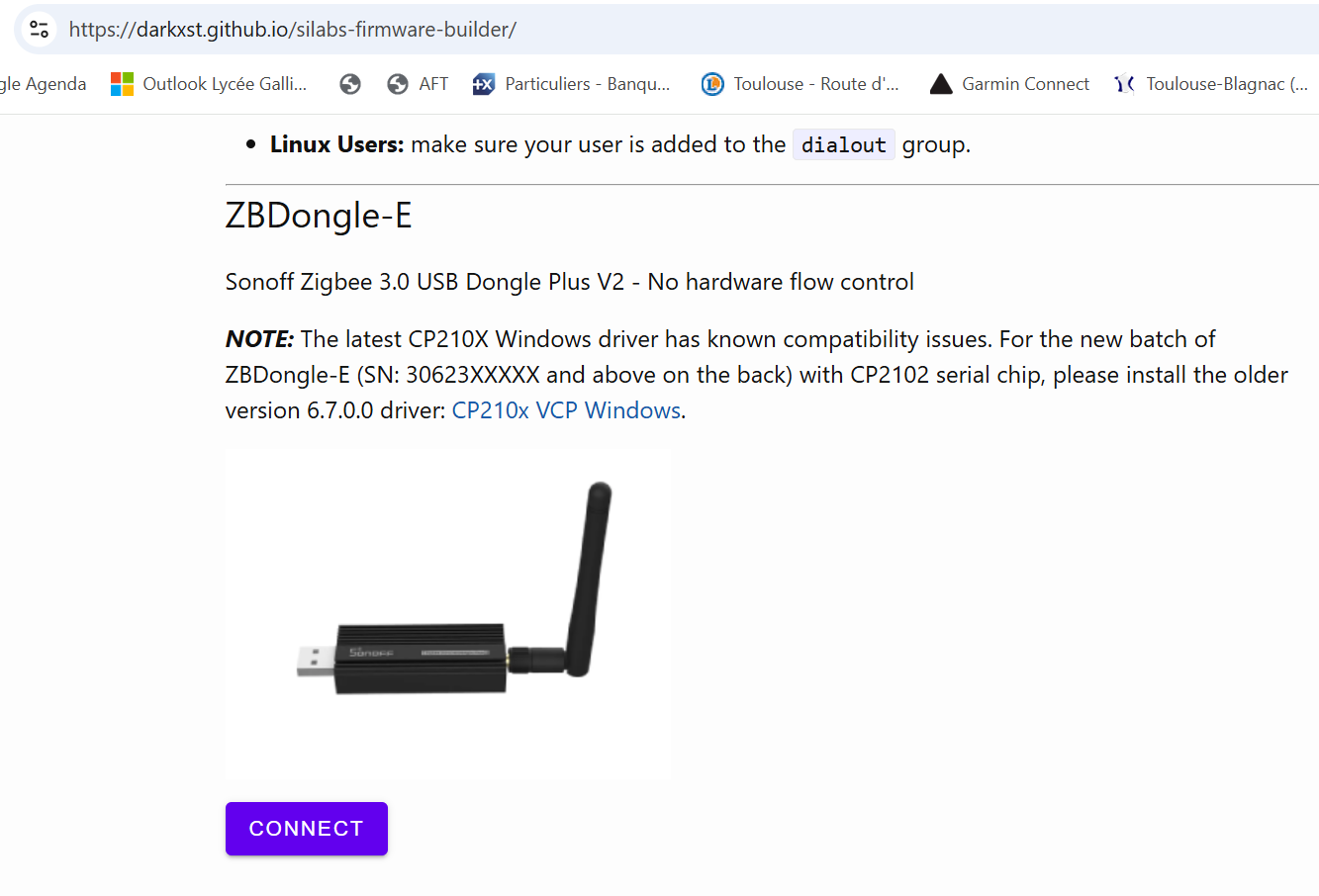

Ok, le dernier pilote sur win11 est buggé pour flasher la clé, il faut utiliser la version 6.7.
Télécharge ce pilote https://www.silabs.com/documents/public/software/CP210x_VCP_Windows.zip
Ensuite il faut changer le pilote par celui télécharger.
c’est dans le gestionnaire de périphérique:
cliques droite , puis mettre a jour le pilote et chosir installation manuelle et sélectionne le dossier ou tu as décompresser le pilote.
Quand c’est fais tu va sur le site Silabs Firmware Flasher | Web based flasher for ZB-GW04 and ZBDongle-E. MultiPAN RCP firmware enables these devices to be used with Silabs Multiprotocol Addon in Home Assistant. Allow Zigbee and Thread to co-exist on the same dongle. Get ahead of the tech an experiment with Matter!
et suis la procédure du tuto que je t’es mis plus haut.

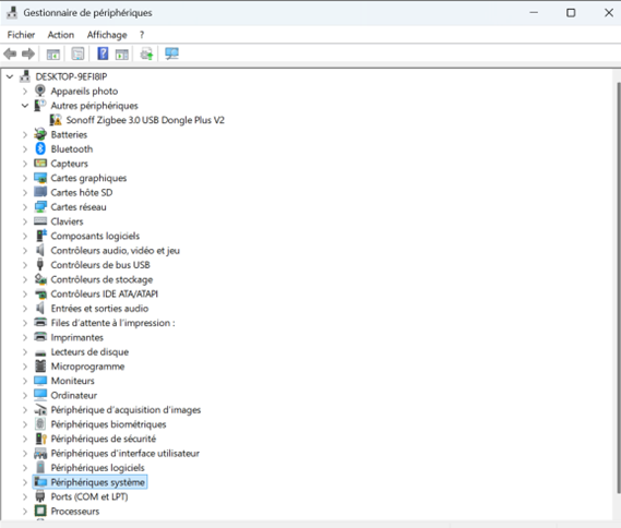

Je suis dans le gestionnaire de périphériques, en Français, avec votre capture d’écran, je ne trouve pas l’accès

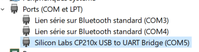

C’est dans ports COM et LPT que tu trouveras la clé
Oups elle est dans autre phériphérique, j’avais pas vu:
C’est quand tu auras installer le pilote, quelle sera dans port com et LPT

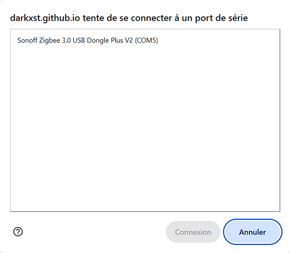

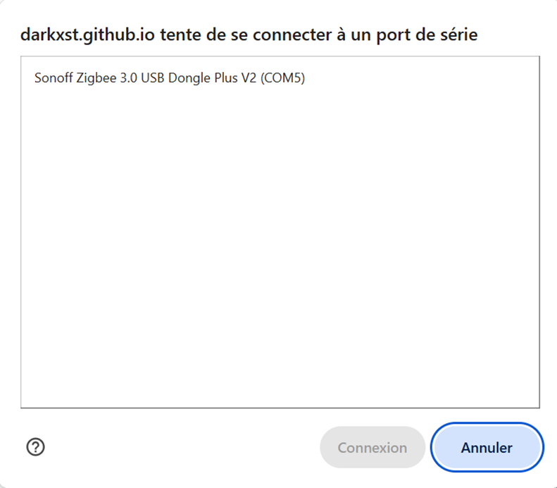

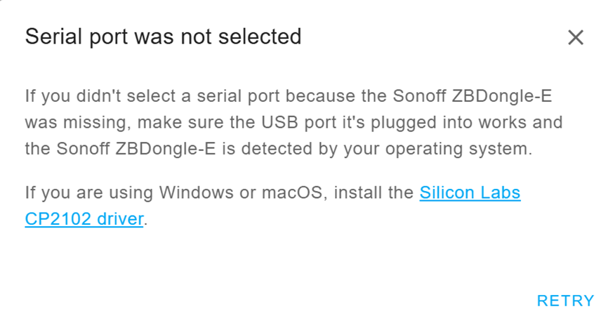

Je bloque ici
tu as sélectionné la clé dans la liste et connexion ?
oui
Sur c’est fenêtre ?image
Oui, c’est bien sur cette fenêtre

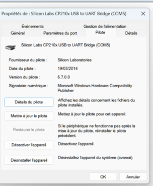

regarde dans le gestionnaire de périphérique si c’est bien la version du pilote 6.7
oui, c’est bien ça
je ne sais pas trop alors. peut-être redémarrer le pc et retenter.
Si tu utilises un antivirus ou blockeur de pub les désactiver aussi .
malheureusement, toujours rien :
