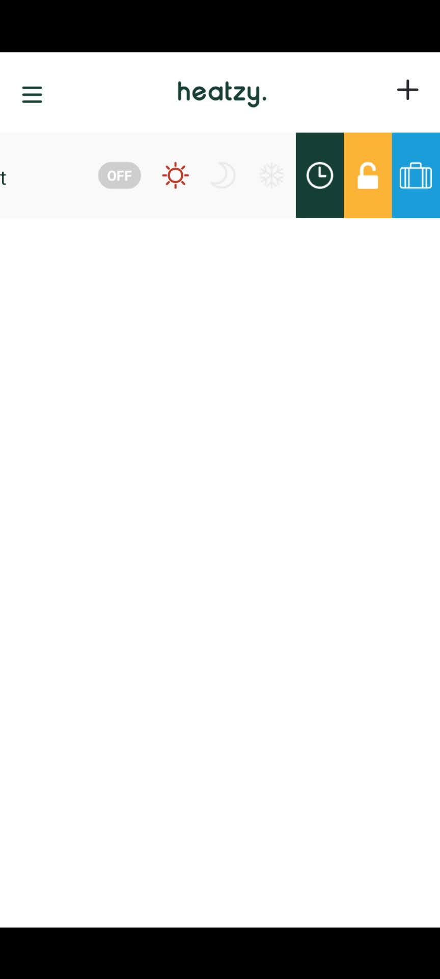

Normalement ceci devrait répondre à ta demande à condition que les radiateurs aient un fil pilote.
J’en ai un qui traine quelquepart, il faudrait que je teste le comportement car je ne me souviens plus des ce que ça permettais. Bien sur il en faudra 1 par radiateur.
Edit: Je confirme.
L’appareil fonctionne en wifi 2.4 et le radaiteur doit disposer du fil pilote.
Les commandes possibles sont off, confort, nuit et hors gel.
Il y a egalement un mde absence, verrouillage et boost
Une programmation horaire est possible.
