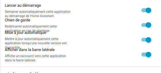

en effet il ne suffit pas de cocher cette option pour quelle soit effective ( photo1)

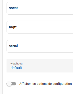

pour l’activer il faut renseigner une valeur dans la configuration , là j’ai mis par défaut (photo2)
ce qui est visible dans le yaml
serial:
  port: tcp://192.168.0.145:6638
  baudrate: 115200
  adapter: ember
  rtscts: false
watchdog: default

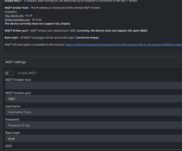

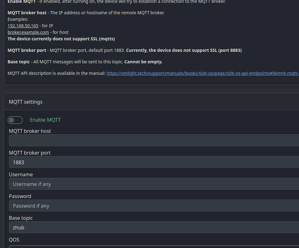

est-ce que le MQTT doit être paramétré dans le SLZB-06M ??

Si tu veux que les infos de ton appareil soit envoyé sur ton broker mqtt pour les récupérer dans HA (ou ailleurs) alors oui tu dois paramétrer sinon non.
la question est plutôt est-ce que cela pourrait expliquer les pertes de dialogue entre HA , zigbee2mqtt et le slzb-06m !!
Non, c’est peu probable. Zigbee2MQTT n’en a pas besoin pour bien fonctionner.
