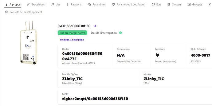

Qu’affiche l’onglet à propos de zigbee2mqtt ?

Bonjour et merci pour la réponse. Voici le contenu de A propos:
Merci.
Bonne journée.

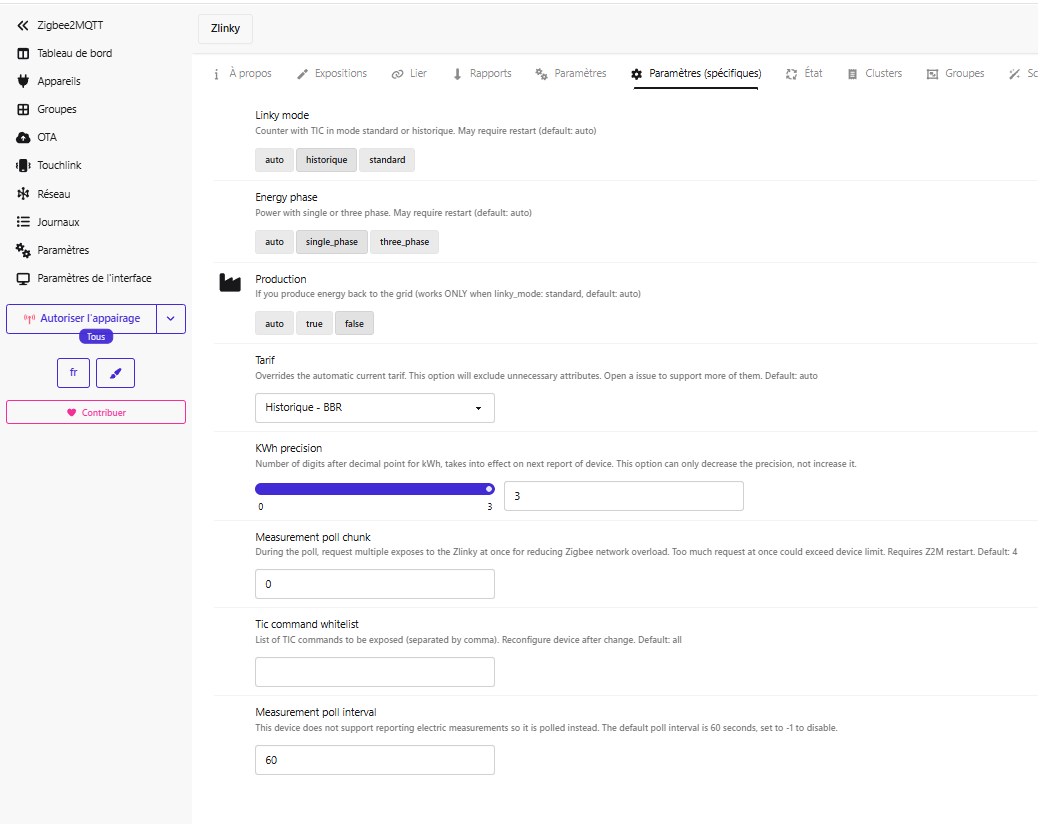

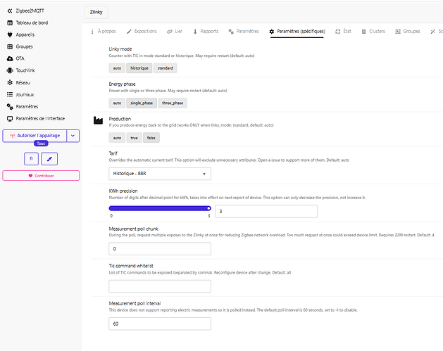

Dis nous en un peu plus sur ton install (tarif, triphasé, production) et si tu as renseigné les paramètres de ton zlinky dans Z2M:
exemple perso en tempo / monophasé / TIC en mode historique / sans production, j'ai les paramètres ci dessus dans Z2M...

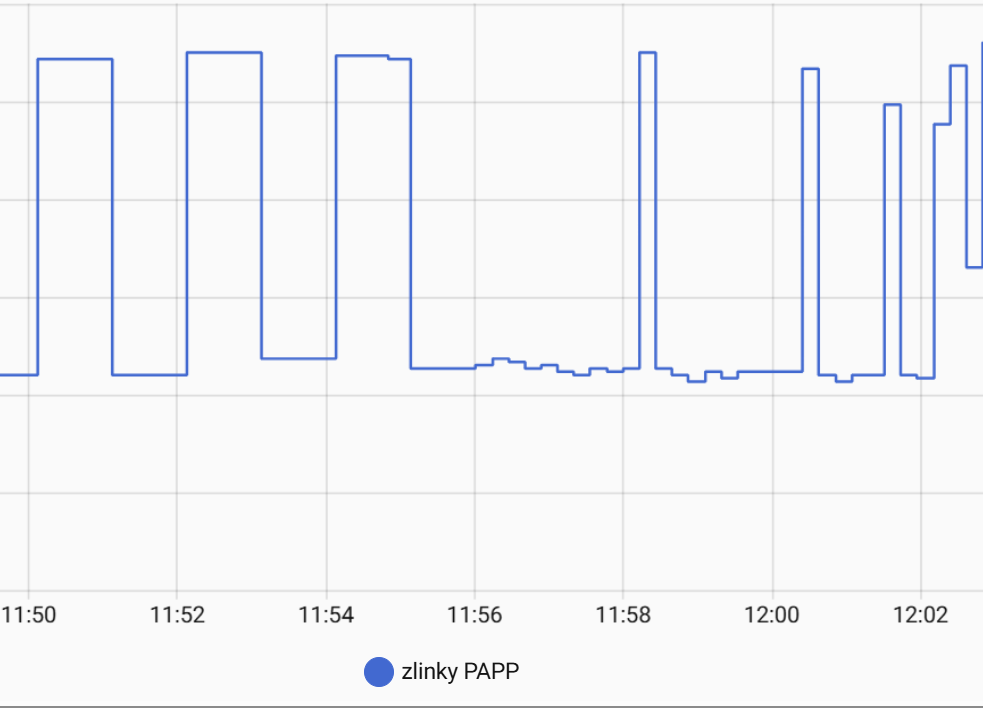

Et pour compléter , la remonté de la puissance apparente est < à 10 secondes chez moi. Suffit de bien paramétrer le rapport.

Je pense qu’il faut aussi modifier le “Measurement poll interval”.
La doc du linky dit qu’il envoie une valeur toutes les secondes.
Mais avec le lixee, le mieux que j’ai obtenu, c’est 7 secondes environ en passant le “Measurement poll interval” à 1 et l’intervalle min de rapport à 2 (et j’ai mis le max à 30).
le développeur de lixee dit que l’appareil récupère une valeur de la TIC toutes les 7 seconde, donc t’es max de ce que ça peut faire :+1:
Bon pour la science je viens de passer ma PAPP à 10s... et ça marche...
Il faut penser a baisser aussi le poll interval sinon ça ne marche pas (le mien était à 60s)...
