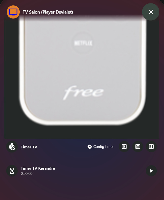

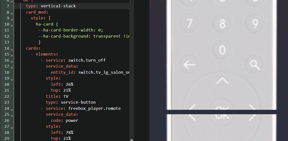

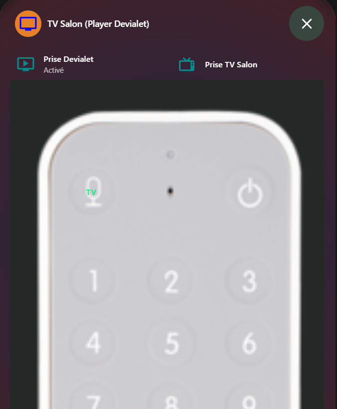

J’essaie d’appliquer du CSS avec card_mod mais j’ai beaucoup de mal avec la console de dev du navigateur.
J’essaie de rendre transparent le background des 2 parties de la télécommande (ce sont des fichiers PNG transparents à la base)
J’ai essayé des tests unitaires, et lorsque je sort la vertical stack in card de l’ensemble, la transparence est bien là mais lorsque j’intègre le tout dans ma carte finale, la transparence disparait .
J’en déduis que le code du card mod n’est pas à la bonne place mais je galère depuis des jours à trouver où modifier ça
Est ce qu’une âme charitable saurait m’aider svp ?
Voici le code de la carte complète.
Au besoin je peux donner mon test unitaire ou la transparence est bien appliquée au niveau de ma télécommande

Bonjour @lacrima08
Il faudrait le code et une capture d’écran je pense :wink:
Bob
Bonjour @lacrima08,

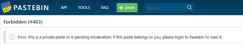

le forum permet de mettre du code directement dans ton sujet, avec la balise texte préformaté image.
Aucune raison de mettre un lien vers le code, qui en plus ne fonctionne pas.
étonnant , qu’un utilisateur depuis 2020, ne le fasse pas automatiquement :thinking:
Bonjour Bob,
Le code est dans le pastebin, je vais rajouter la capture d’écran
Edit : corrigé, apparemment le lien pastebin était erroné, désolé

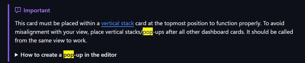

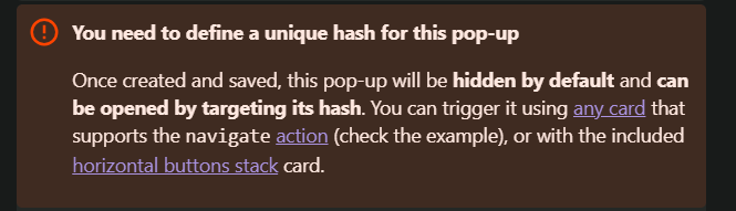

Si tu remplace vertical-stack, par vertical-stack-in-card ?
Etrangement, le popup ne fonctionne plus, j’ai un message disant que je dois avoir un hash unique, pour ma popup, ce qui est pourtant le cas.
J’ai même essayé de changer complètement de hash et ça me fait pareil … :thinking:
PS : j’ai également tenté de récréer la carte via le GUI en + de modifier à la main, au cas où j’aurais fait une faute de frappe (encore que j’avais fait un copier coller …)
EDIT : Manifestement, d’après la doc, il faut impérativement une vertical-stack « classique »
Voici le code contenant juste la télécommande et pour lequel la transparence fonctionne bien
type: custom:vertical-stack-in-card

    image: /local/ressources/img/telco_devialet_v2/teleco_softouch_part1.png
    card_mod:
      style: |
        ha-card {
              background: rgba(0,0,0,0);
              box-shadow: none;
    type: picture-elements

@WarC0zes Je viens d’essayer un truc.
Dans ma carte complète, si, au niveau du code de la télécommande, je remplace mon vertical-stack-in-card, justement, à l’inverse, par un vertical-stack, je retrouve ma transparence.
Cependant, j’ai une ligne de séparation de mes 2 parties de télécommandes qui apparaît (ce pourquoi j’avais fait le choix de la vertical-stack-in-card à l’origine) que je ne sais pas « gommer »
beh garde la configue telle quelle avec vertical-stack et ajoute a la deuxième partie de la télécommande un margin-top: -10px; dans la partie card_mod. ca remontera la carte.
J’ai ajusté un peu (il m’a fallu -15) car ça ne comblait pas totalement mais ça fonctionne, ça sera moins casse tête comme ça.
Je te remercie !
Oui, j’ai mis -10px au pif, je me doute que tu devrais ajuster pour que ca colle bien :wink:
Mais c’était bien vu quand même, merci encore !
