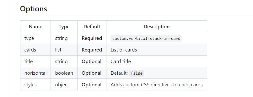

Si je lis bien le fonctionnement de vertical-stack-in-card, ça va effectivement « aligner » verticalement les 2 éléments dont je parle.
Si c’est bien cela, ce n’est pas de que je recherche.
Je voudrais avoir une carte qui affiche l’agenda et, si je clique dessus, ça me ramène au lien que j’ai indiqué sur le « navigate ». Ce ne sont pas 2 cartes l’une au dessus ou a côté de l’autre mais une seule carte qui affiche l’agenda et qui est cliquable.

Si je comprends le fonctionnement, dans ce cas, le « tap-action » se rapporterait « vertical-stack-in-card » et non à « pronote-timetable-card »…
Mais…est-ce que ce les « enfants » du « vertical-stack-in-card » héritent de cette propriété…, je ne sais pas
Non, vertical-stack-in-card n'a pas le support du tap_action.
