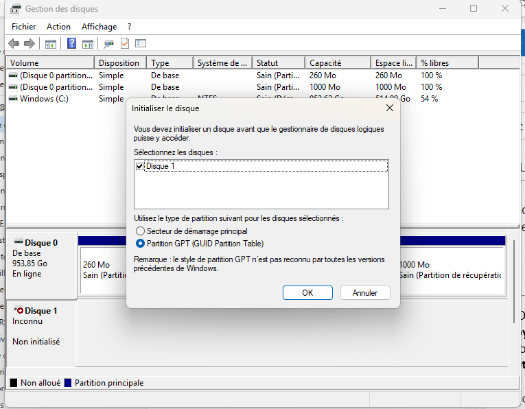

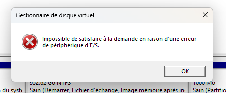

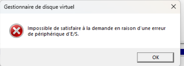

J’ai voulu regarder si le souci ne venait pas du disque SSD, je l’ai branché sur mon pc mais il ne le détecte pas.
je ne me rappel plus si c’est normal ou pas

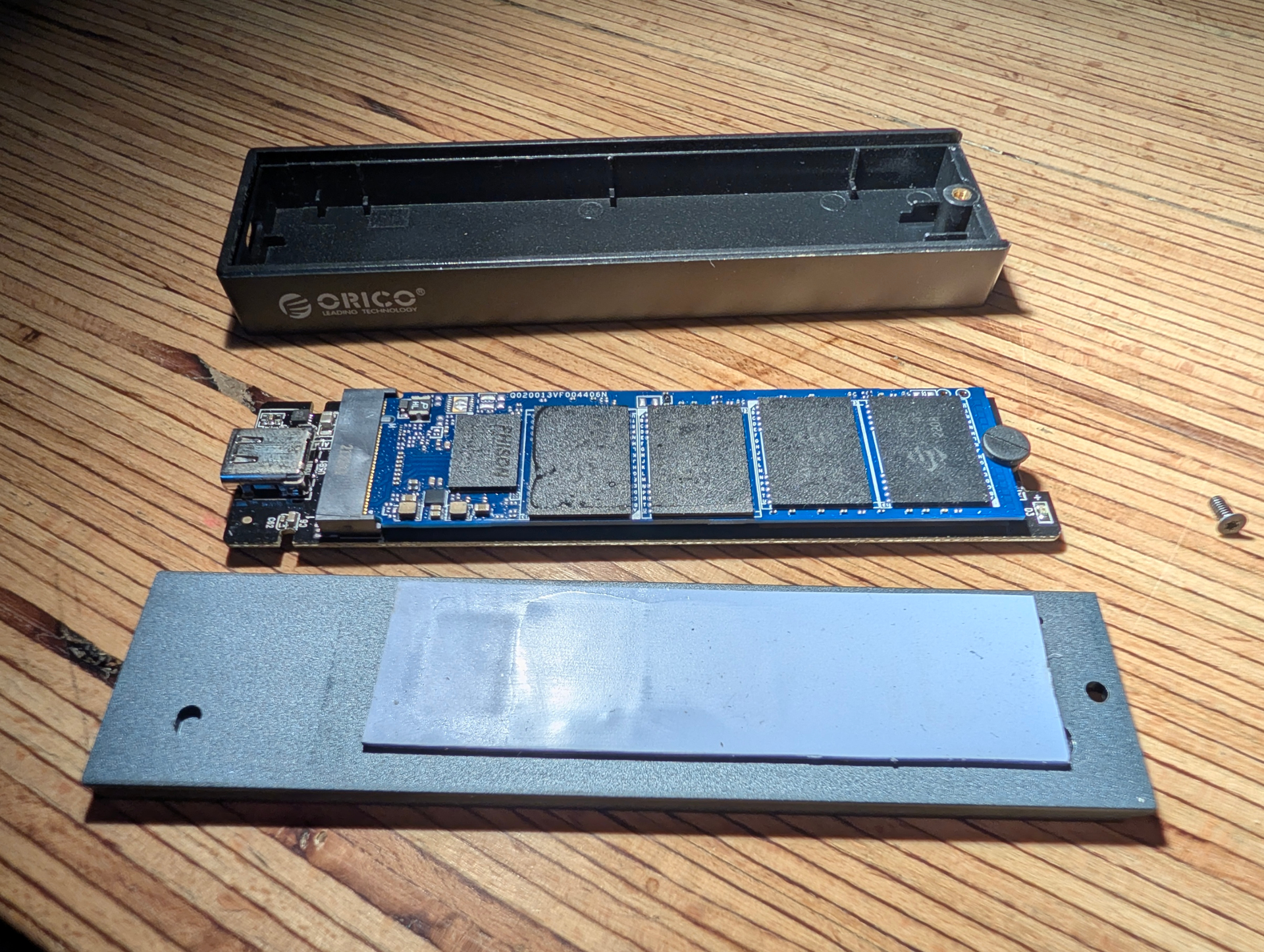

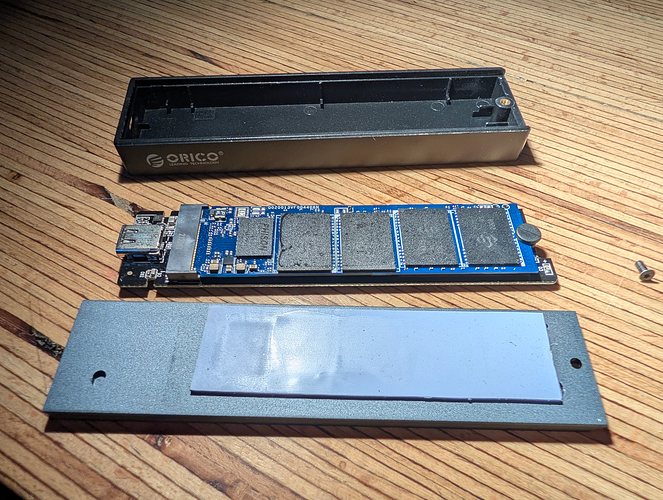

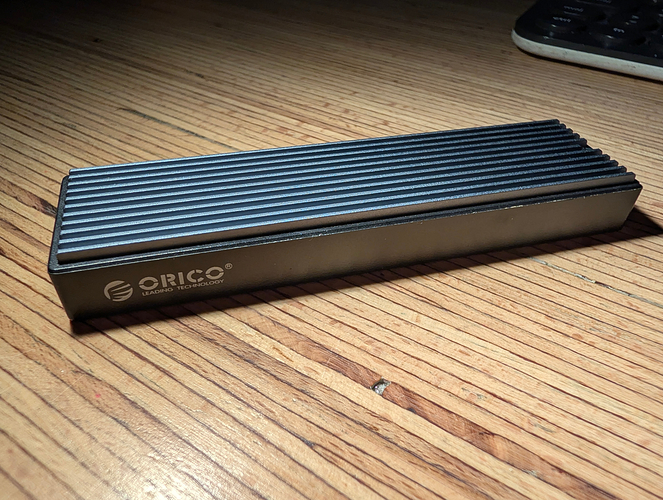

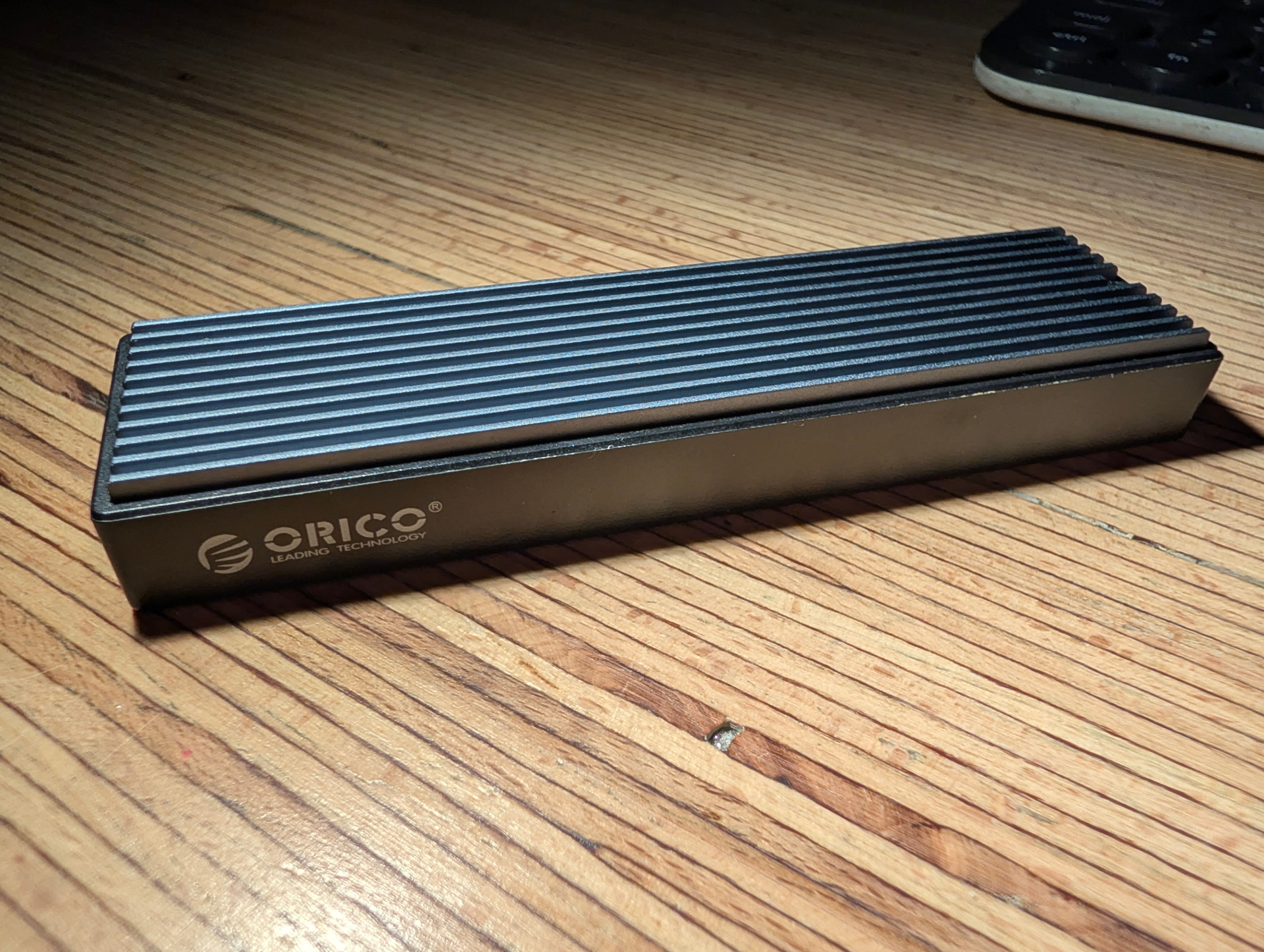

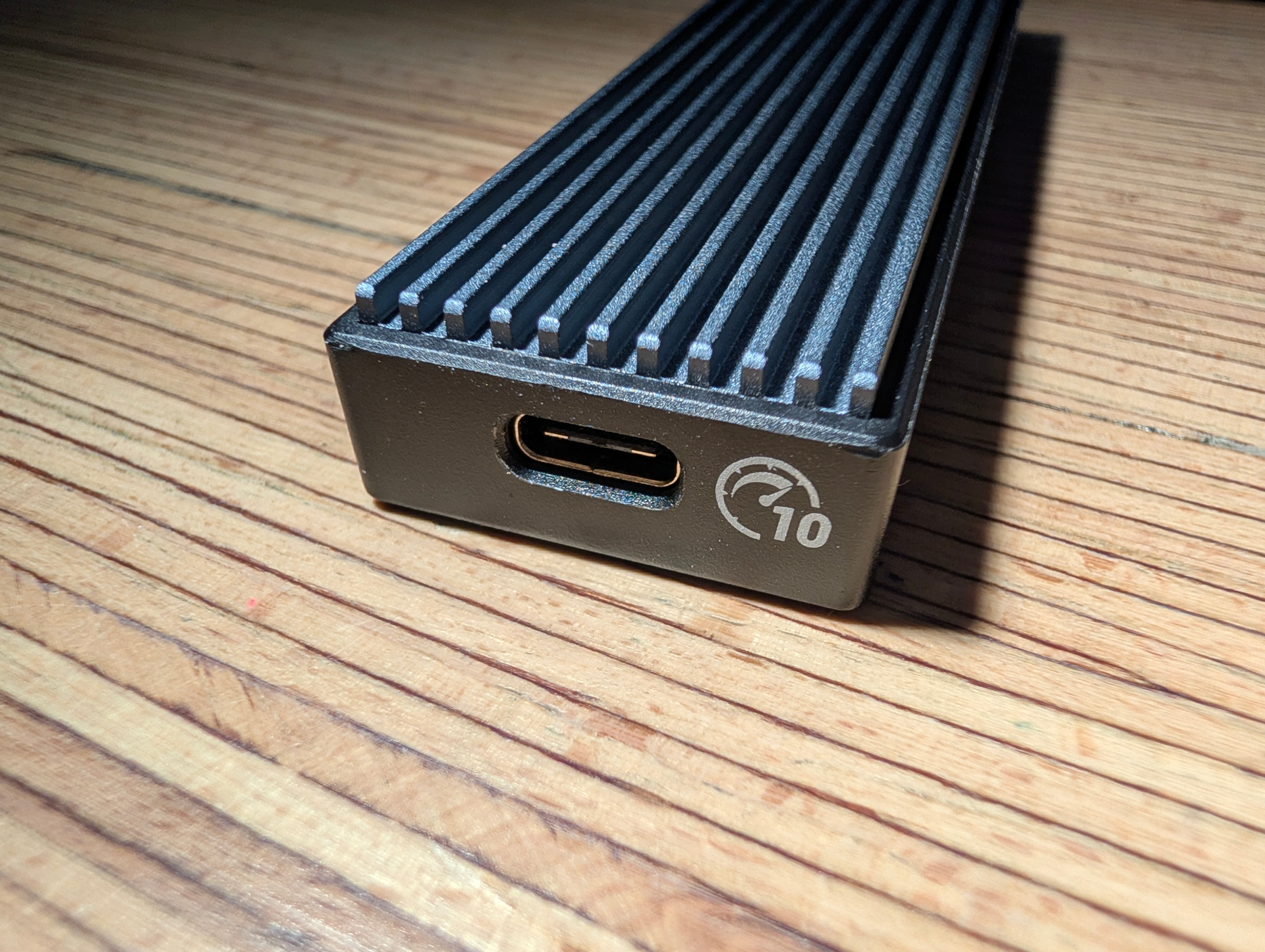

Que ce soit pour des modèle SATA 3.5" ou M2 Pcie
L’important est le refroidissement, avec un pad thermique et le boitier en alu, c’est plus safe.
Ce modèle à tourné des années avec mon Pi IV et il tourne encore. J’ai simplement migré de config et je suis passé sur un Pi V avec le hat et le SSD directement embarqué. (Plus propre, plus rapide, mieux intégré)
du coup c’est bien le SSD qui est corrompu
