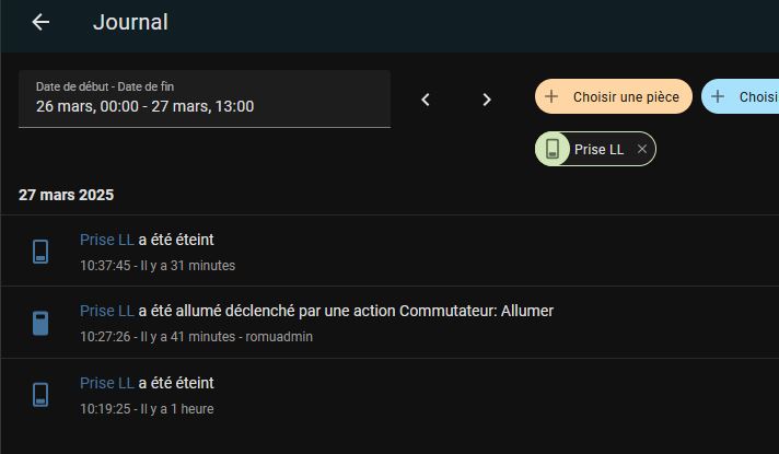

Ce matin je mets en route le lave linge, au bout d’un certain temps je passe devant et je vois le lave linge éteint, la prise est passée sur OFF, je la repasse sur ON, je relance le lave linge et au bout de quelques minutes elle repasse sur OFF.
J’ai rien dans Système / journaux / Z-WAVE JS
dans l’historique j’ai :
Comment je peux voir ce qui a fait passer à OFF la prise ?

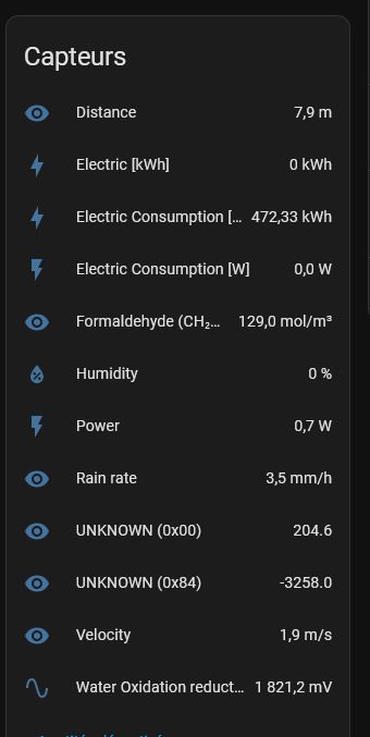

Rien à voir, je n’avais pas fait attention, mais il y a beaucoup de capteurs que je n’avais pas avant :

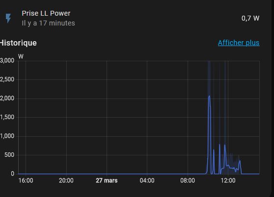

Tu as la courbe de l’historique de puissance ? Ça a déjà fonctionné avec ta machine ?
Parce que même avec le paramètre à off, la prise coupe si tu dépasse la puissance supportable par l’appareil.
Les capteurs en plus c’est pas grave, tu peux les supprimer.

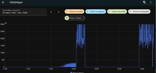

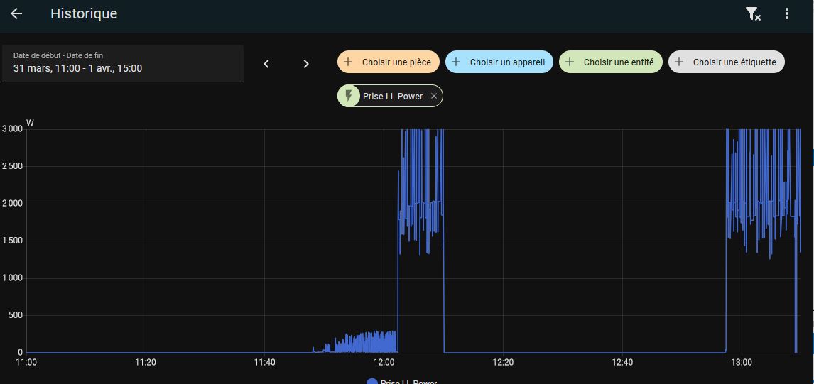

effectivement sur les courbes de conso je vois des pointes à 3kw, exemple tout à l’heure :
d’ailleurs la prise a coupée à 12h10, je l’ai réactivée à 12h57, je ne comprends pas, ça fait plusieurs mois que la machine est connectée à cette prise et cela ne l’avait jamais fait.
je vais tester avec une prise qui tient 3,6kw.
Tu voyais de pics aussi avant ? Parce que c’est peut-être la prise qui fatigue mais ça peut aussi être la machine (je te souhaite que ce soit la prise).
Non justement je viens de regarder depuis le début de l’année, ça plafonnait aux alentours de 1200w.
