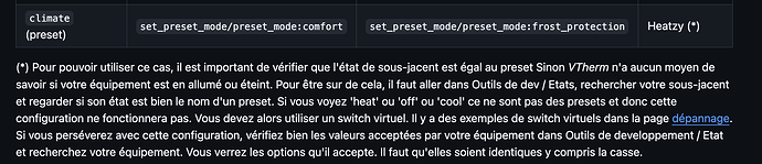

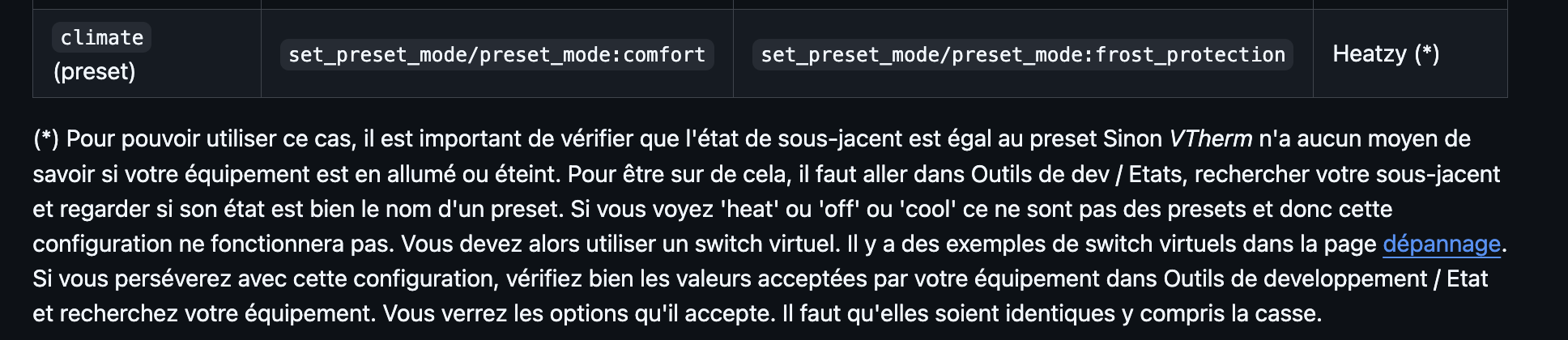

Suite à une remarque sur github, les commandes de personnalisation des over_switch ne fonctionnent pas avec des climate et des changements de presets. J’ai ajouté un texte dans le README :
En fait il est important que VTherm puisse connaitre l’état du sous-jacent. Et si on lui change le preset alors que son état est le hvac_mode, VTherm ne peut pas s’y retrouver.
Ca marche bien avec les select puisque l’état du select est l’option sélectionné, ca marche avec climate et set_hvac_mode puisque l’état du climate est le hvac_mode mais la combinaison climate, set_preset_mode ne marchera pas dans la plupart des cas.
@Jean-Francois , je crois que c’est ce qui t’arrive. Donc la seule solution dans ce cas, c’est le switch virtuel comme tu as fait je crois comprendre.

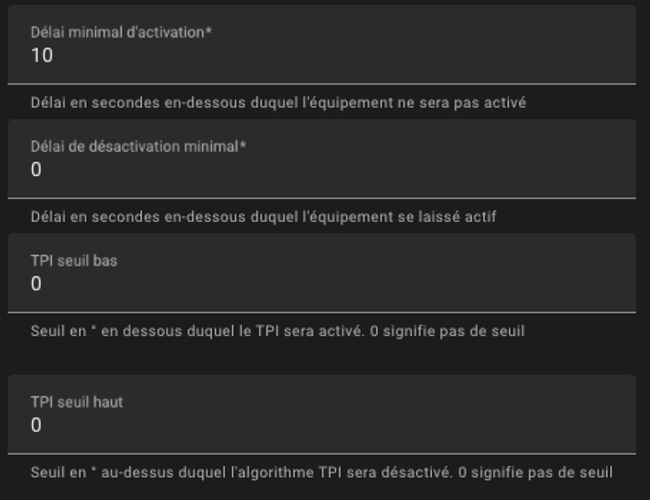

Si tu es bien en TPI tu peux régler la fréquence d’envoi :
Ces 2 premiers paramètres vont permettre de réduire la fréquence d’envoi en évitant de couper/éteindre trop rapidement. Si tu mets 30 et 30 tu es sur que tu auras toujours au moins 30 sec entre chaque commande. Si tu mets des grandes, il peut être nécessaire d’ajuster la durée du cycle (pour que le cycle soit toujours >> min_activation_delai + min_deactivation_delai).
Si ce sont des commandes qui se perdent, ça arrive avec certains équipements, tu as le keep-alive qui fonctionne en ove_switch. Ca renvoie à une fréquence définie la dernière commande. Ca évite de laisser allumer un radiateur pcq la commande d’extinction s’est perdue.

Oui je suis en TPI et j’ai commencé à essayer de modifier ces paramètres.

Depuis que j’ai passé la durée de cycle à 10mn et le delai minimum d’activation et de désactivation à 120s je n’ai pas eu de nouveau problème. C’est encore un peu tôt pour conclure, mais ça se présente plutôt bien.

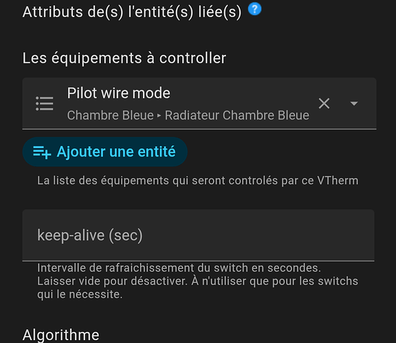

Le paramètre « keep_alive » ne résoudrait pas ton soucis?
Il renvoie la commande a la fréquence indiquée
Ah, alors ça c’est pas le bon plan, j’ai tenté et ça m’a foutu à plat mon rfplayer :rofl:
En gros il broadcastait dans tous les sens, le rf était rouge tout le temps (envoi de trames) et du coup plus rien ne passait et comme on est dimanche et que mon cerveau était aussi en tempête de broadcast, j’ai mis une bonne heure et demie à comprendre pourquoi plus rien ne fonctionnait (ouais, j’ai modifié ce matin et je suis partie, c’est quand je suis rentrée que j’ai vu que c’était tout pété…). Du coup, je déconseille
Tu as mis combien en secondes ? mets toutes les 30 s ( ou plus selon ce que supporte deltadore ca suffit. Pas la peine de le saturer.
Le keep alive sur un switch, ça fonctionne ? Le switch est déjà basculé en on ou en off du coup je ne sais pas si l’action va se réitérer… je vais tester avec 120s
Je pense oui :eyes:
Ça ne fonctionne qu’avec le switch même.
