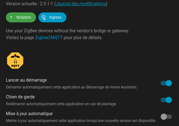

je rencontre un souci avec un capteur de température/humidité il me semble depuis la maj en 2.9.1.1; comment savoir lorsque cette maj a été faite ?

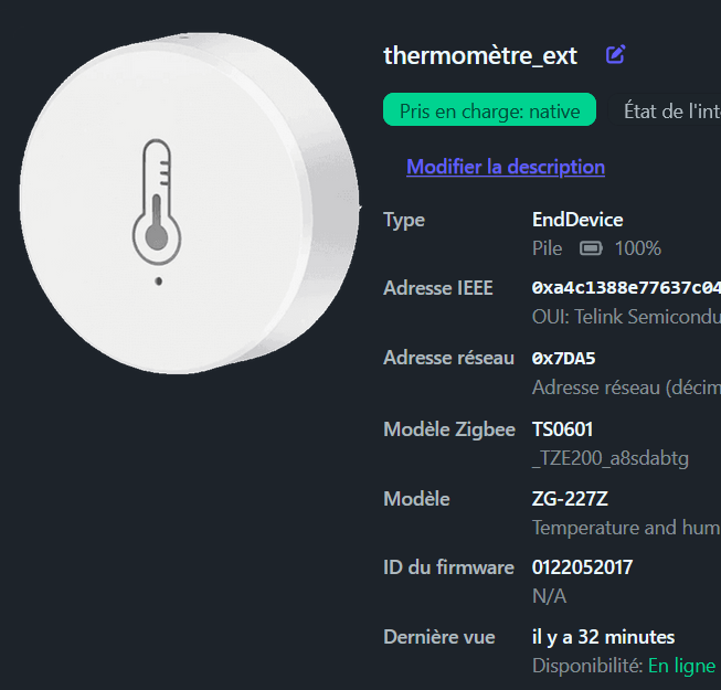

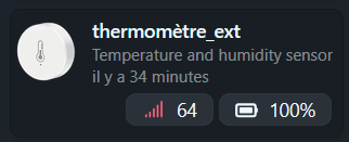

je n’ai plus de remontée quand il est à sa position habituelle, environ 6m (en extérieure) de la clé.
Lorsque je le rentre et le place à côté d’un autre capteur les remontées se font bien, là je l’ai remis à sa position habituelle (à noter qu’avant le linkquality été à plus de 100, j’ai changé les piles, pas mieux):
J’ai pour tester mis mon module thermomètre intérieur aussi à l’extérieur et j’ai le même résultat

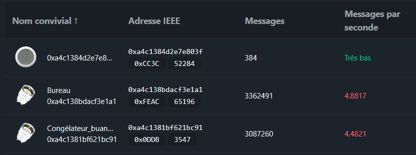

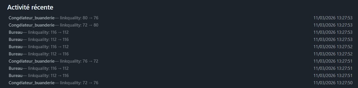

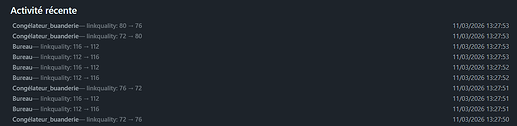

Autre souci, enfin il me semble, concernant 2 prises Nous A1Z le linkquality n’arrête pas de changer plusieurs fois/seconde :
et quand je regarde dans paramètre et santé j’ai ça :
ça cause beaucoup non ?
Le link quality c’est juste subjectif, c’est normal que ça varie, on parle de réseau zigbee et donc d’ondes.
Par contre oui ça cause beaucoup, 1 seul appareil de ce style arrive à m’introduire des latences sur un gros réseau.
Pour la maj Z2M en théorie c’est toi qui la fait, c’est toi qui la sauve, après si tu as tout laissé en automatique, un de ces quatre tu diras, « tiens plus rien fonctionne et je sais pas d’où ça vient »
cdt
Non pas de maj automatique, j’en ai fait 2 récemment, mais je n’ai plus les dates en tête.
Re,

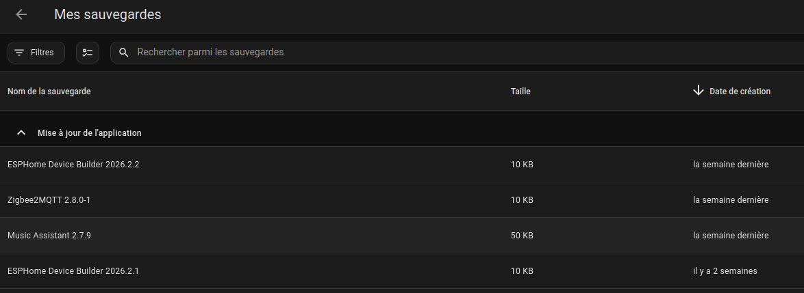

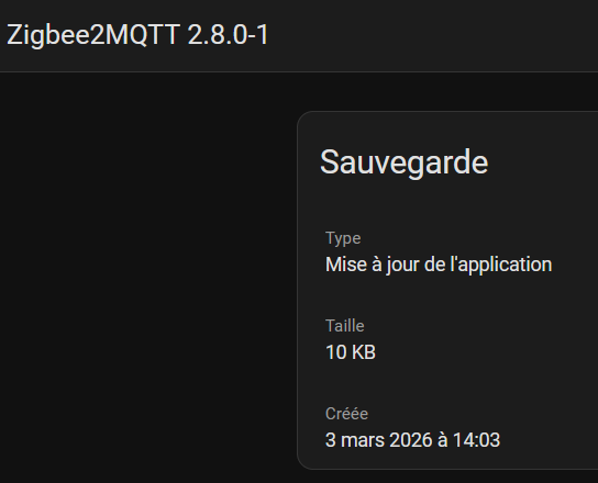

Si tu as fait une sauvegarde du module avant la maj, tu le retrouveras dans tes sauvegardes ( avec un indice sur la date ) comme sur ma capture

je viens de regarder suite à ton message, la dernière remontée d’info venant de l’extérieur date du 4/03 14h08 et j’ai fait la maj le 4/03 :
après comme tu le dit est-ce que c’est lié !!

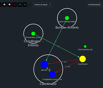

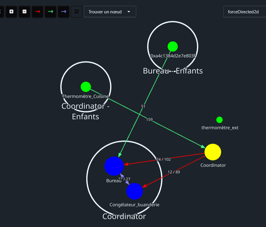

Voici la carte :
Après vu les LQI, même si c’est subjectif, le réseau n’est pas au mieux de sa forme. Eventuellement il faudrait ajouter un routeur entre le coordinateur et les 2 points bleus si ils sont éloignés, ça devrait probablement améliorer les choses sans certitude. Voir peut être à changer de canal zigbee si il est trop proche du wifi si il est utilisé, il faut jeter un oeil suivant les voisins ou pas, c’est peut-être eux qui ont ajouté un truc. Les ondes c’est tjs compliqué.
