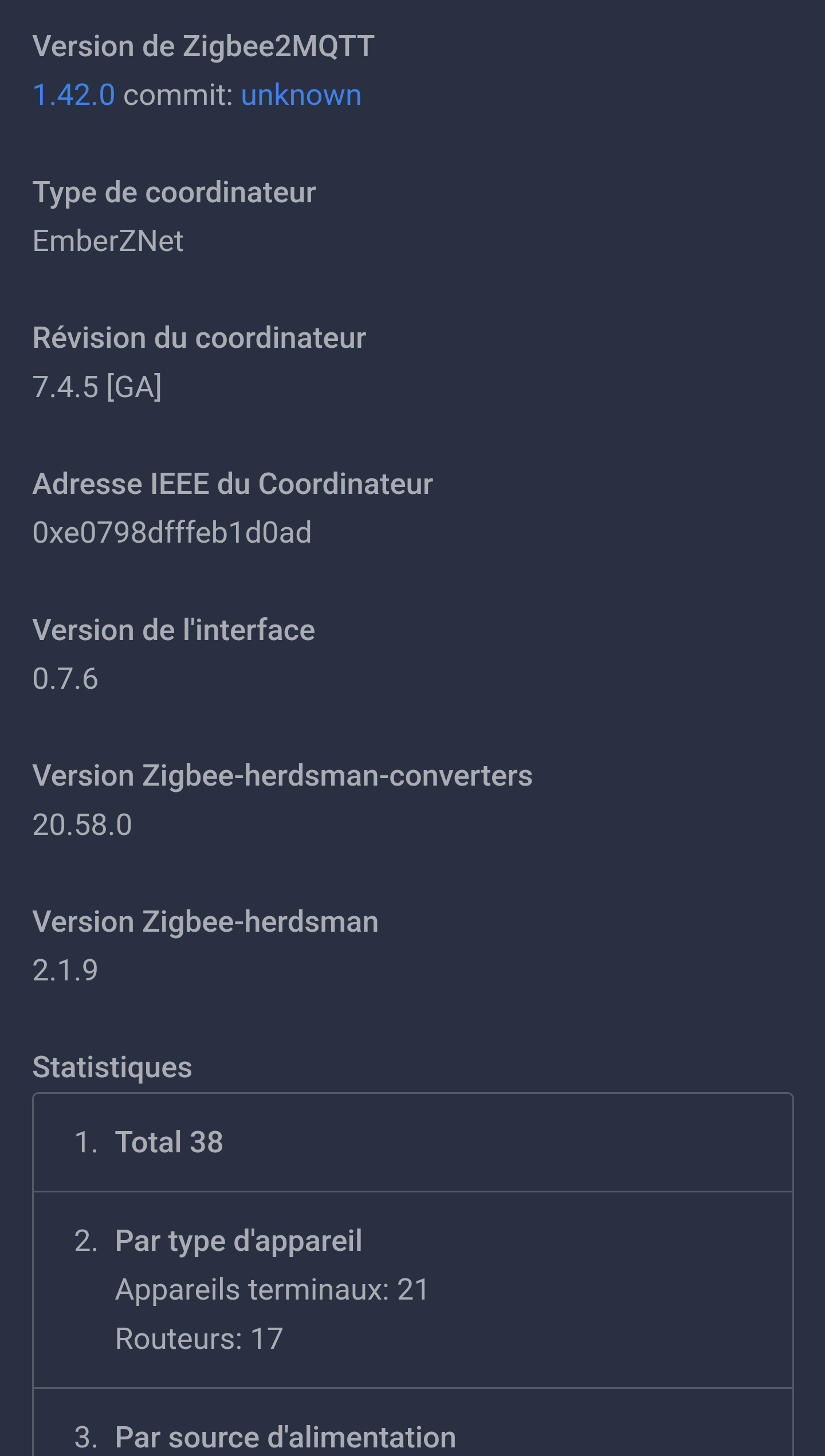

La 1.14.0 a plus de 4 ans (Jun 10, 2020 ).
La dernière version :
Au temps pour moi, je ne devais pas avoir les yeux en face des trous, j’ai bien la dernière version :
J’étais passé à côté du 7.4.5… Après fau le temps que le réseau Zigbee se renforce, ça prend 1 à 2 jour.

Tu l’as eu où t’on firmwre ? Car le lien que tu donnes est le bon, mais il n’y a pas de 7.4.5 (j’ai fait la MAJ semaine dernière et la dernière était la 7.4.4).
Je l’ai trouvé ici.
Mais j’avais le même problème avec la version 7.4.4, c’est pour cela que j’ai tenté la mise à jour…
