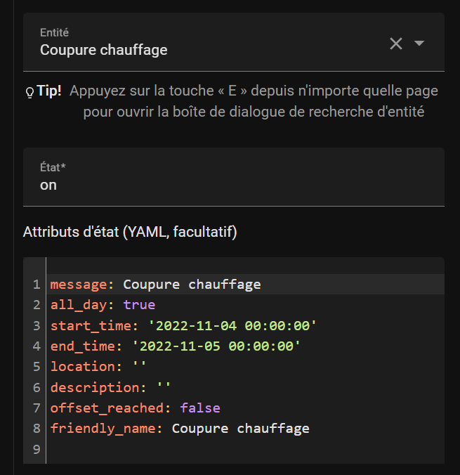

et ce qu’il y a dans la partie dev
Ok donc c’est de l’affichage (nettoyage en trop), l’entité chauffage semble correcte.
Lié à la mise à jour de novembre ?
ok bon j’ai vidé le cache sans changement ce n’est pas grave comme tu le dis ce n’est que de l’affichage

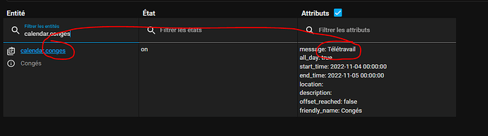

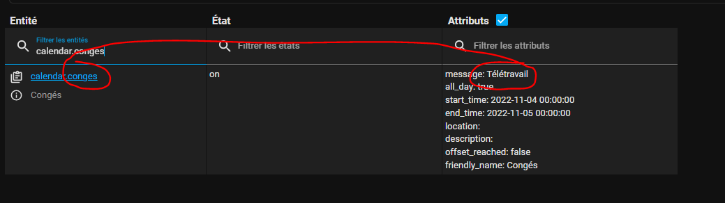

Ah, j’ai réussi à tout casser !
Modification d’un rdv récurrent et forçage de la synchro
J’ai autant d’entrées ‹ télétravail › que de calendriers, hasard ?
Bienvenue au club :slight_smile: !
C’est pire en fait… ça mélange les états
en effet, je viens de voir cela
Du coup j’ai fais une issue aussi
ça perturbe un peu nodered :yum:
EDIT :
Comme toi
Yes je ne l’avais pas vu
Bon bah on n’a plus qu’à attendre les correctifs
ça approche
